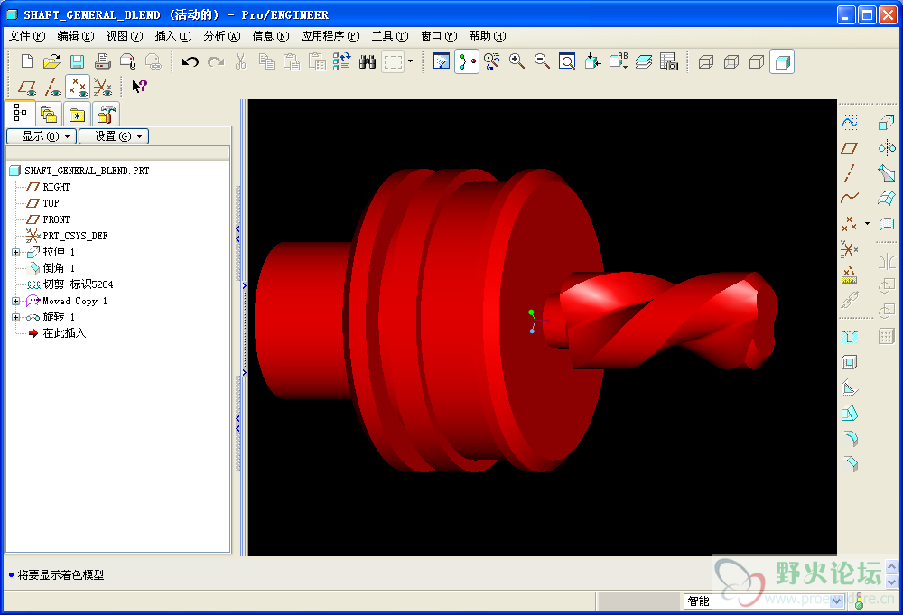

[求助] 高手解决,如何完成此模型

 楼主| 发表于 2010-9-22 21:29 | 显示全部楼层
我刚才看了的,不行啊,我这个是有螺距要求的,我希望能通过螺旋扫描完成,不知道有没有人能解决!我前端不是直的,只是示意而已,切槽是右边的图!
473
575
发表于 2010-9-22 22:12 | 显示全部楼层
我的prt就是按你的螺距56做的。
14mm一个截面,旋转的是90度。
你直线那里又想做什么呢?

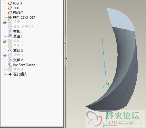

发表于 2010-9-22 23:22 | 显示全部楼层
这样?

 楼主| 发表于 2010-9-23 08:22 | 显示全部楼层
沧海曾经,你好,前面那部分是直的,后面的螺旋的,螺距是56,我直的部分是钢球在里面直线运动,然后接着随着螺旋槽做螺旋运动,希望你解决下,谢谢,我在线等!
141
165
 楼主| 发表于 2010-9-23 08:33 | 显示全部楼层
沧海曾经,你好,我看了最后张图片,做的很像,我理解的有点问题,前面是直的,然后后面是螺旋的,螺距是56,我这个是作用是,钢球首先通过直槽部分,然后在通过螺旋的部分,最后个如果能做成平稳过渡就很好了!我在线等哈!

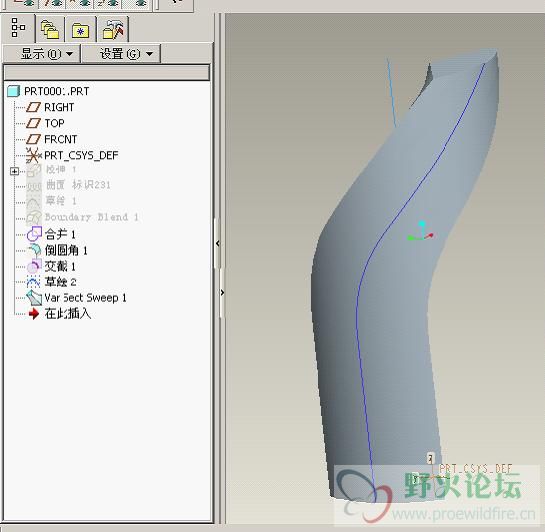

1609
1952
发表于 2010-9-23 10:10 | 显示全部楼层
这题有创意作一作。

发表于 2010-9-23 13:08 | 显示全部楼层
分段作,我挑选了螺旋槽作,供参考。
prt0001.prt.rar (88.51 KB, 下载次数: 2)

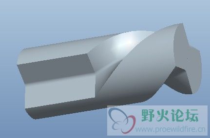

发表于 2010-9-23 14:03 | 显示全部楼层
再来一个。
发表于 2010-9-23 17:03 | 显示全部楼层
是这样吗?
prt0002.prt.rar
53.27 KB, 下载次数: 1
