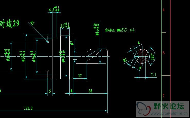

见下图,直径16处有双头切槽,但是不知道如何完成,希望高手解决,在线等,急!

 楼主| 发表于 2010-9-21 22:45 | 显示全部楼层
呵呵,楼上的误解了,我是要用PROE对它进行建模!

发表于 2010-9-21 23:14 | 显示全部楼层
螺旋的部分可以用螺旋扫描,直的部分可以用拉伸,最后再对槽底倒圆角R1

发表于 2010-9-21 23:18 | 显示全部楼层
不对不对,不能用螺旋扫描
那东西的深度是在逐渐减小的,最后变成0了
看来只能是先做出中心曲线,然后用VSS了

 楼主| 发表于 2010-9-21 23:27 | 显示全部楼层
不是,其实那个直的是个示意,其实槽的轮廓为右边的图中显示!

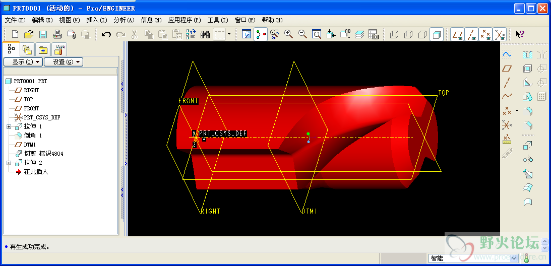

发表于 2010-9-22 15:38 | 显示全部楼层
用一般混合。
不知道我理解到不到位。
你参考下吧!
prt: 最左边退刀槽没做。(仅供参考)
shaft_general_blend.prt.rar (61.02 KB, 下载次数: 23)

发表于 2010-9-22 15:43 | 显示全部楼层
顺便。R1 和 7.1 二者只需要一个就够了。

发表于 2010-9-22 15:56 | 显示全部楼层
还有,螺旋起始处没有远郊过渡。
使用上会不会出问题?

 楼主| 发表于 2010-9-22 21:20 | 显示全部楼层
谢楼上的,我看下,能!
