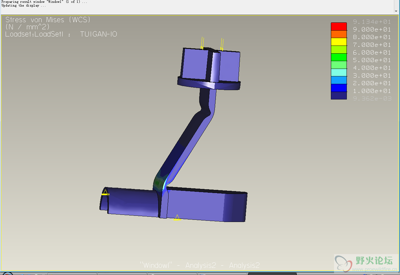

[求助] 这个小零件,做如图的约束和受力,受力分析时,系统提示错误
 楼主| 发表于 2010-9-20 17:19 | 显示全部楼层
我检查了一下模型,发现有短边,然后就在网格控制中将最小边设置到合适的大小,结果就能分析出来了
嘿嘿 至于分析结果么,先不论对不对了,总之要谢谢大家的,以后有什么问题大家一起讨论啊
