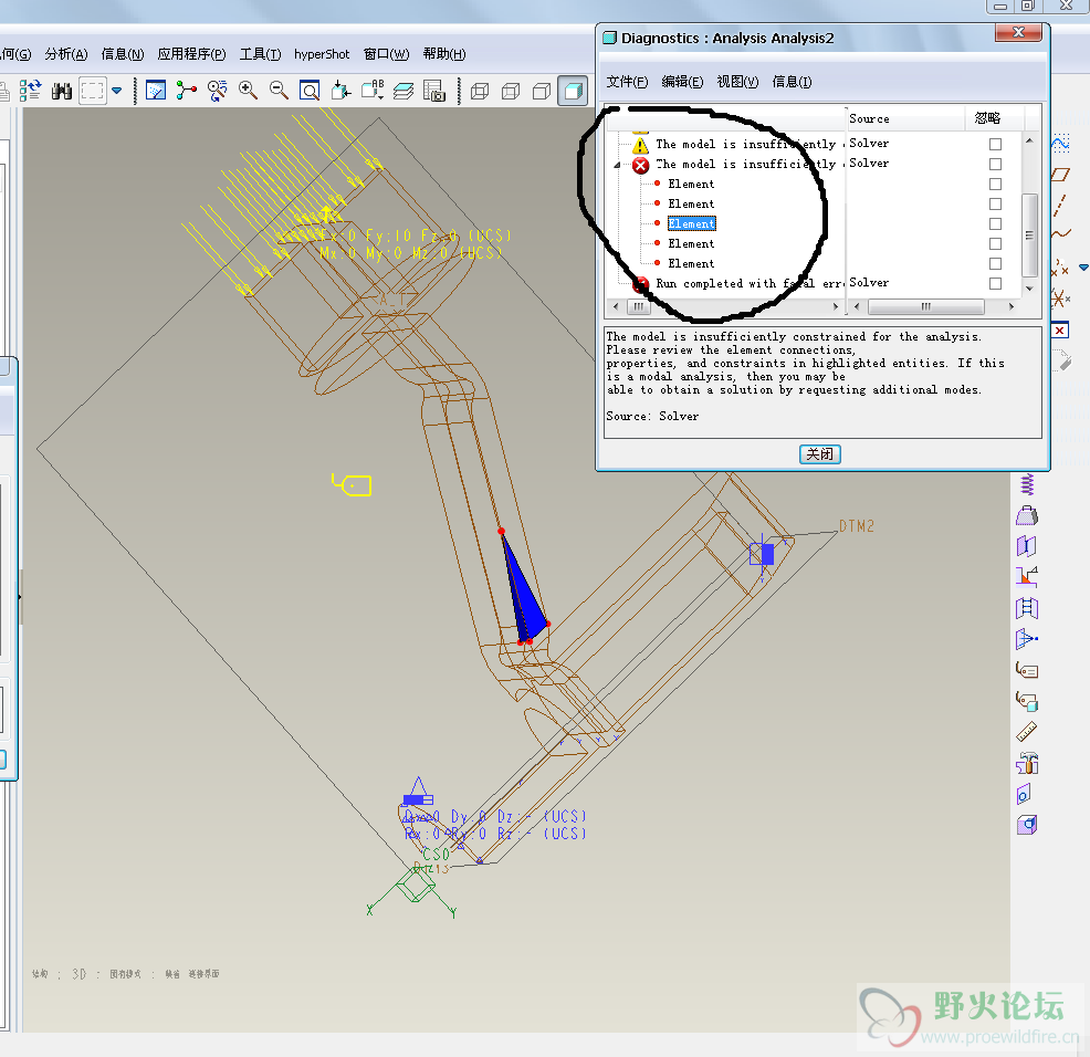

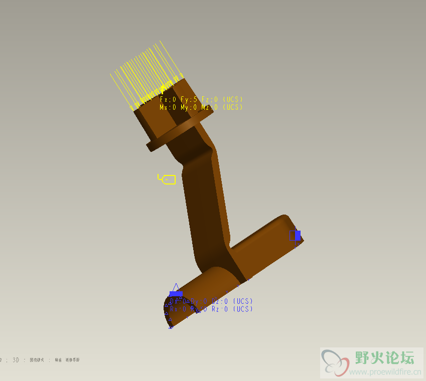

发表于 2010-9-18 17:01 | 显示全部楼层 |阅读模式
QQ截图未命名.png 上面这个小零件,做如图的约束和受力,受力分析时,系统提示错误,请教高手

 楼主| 发表于 2010-9-19 14:08 | 显示全部楼层
或者这样说,我想做如图这样的受力分析,但是不成功,想请高手赐教

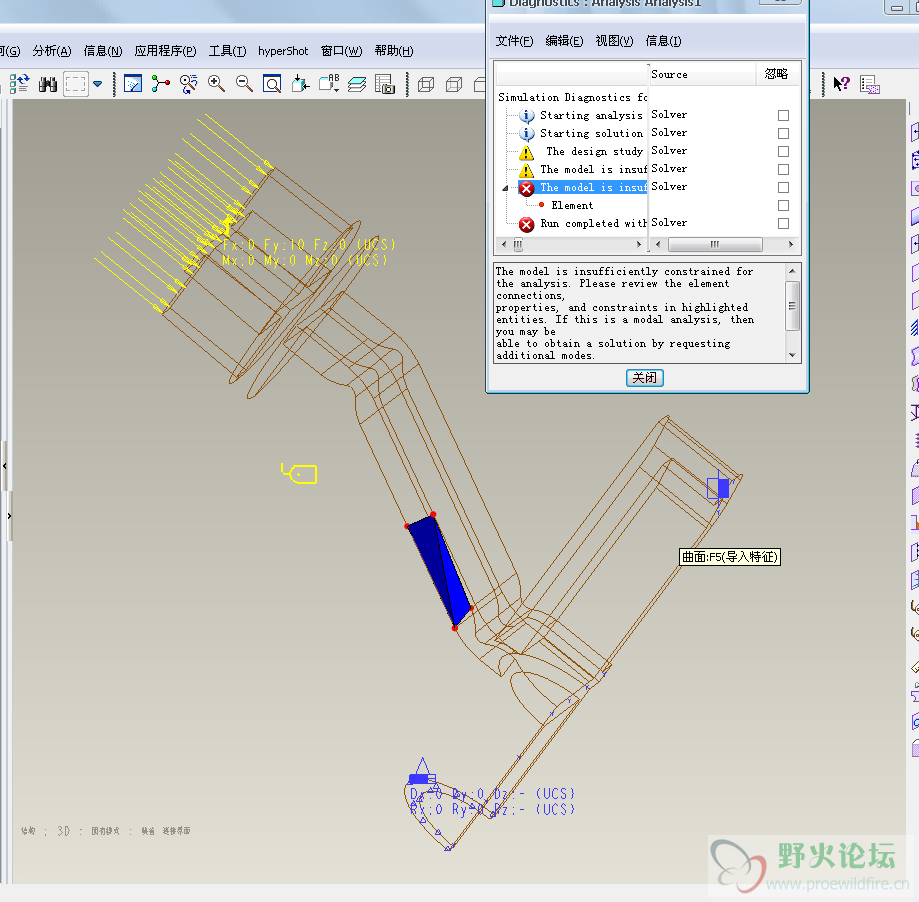

 楼主| 发表于 2010-9-20 09:28 | 显示全部楼层
QQ截图未命名.png    附上错误,请各位指教

发表于 2010-9-20 15:20 | 显示全部楼层
看看你材料属性的泊松比和杨氏模量是多少,如果是0的话也会出现上面的错误。

发表于 2010-9-20 17:07 | 显示全部楼层
这个是不能自动网格化的提示
先到标准环境用“几何分析”检查一下模型有没有问题。或者你可以在分析前试用AutoGEM创建网格,看看是否能成功。
一般情况下要修复模型。
 楼主| 发表于 2010-9-20 17:08 | 显示全部楼层
先谢谢上楼的热情,我换了一种有杨氏模量和松泊比的材料,结果好像错误更多了,不解?
