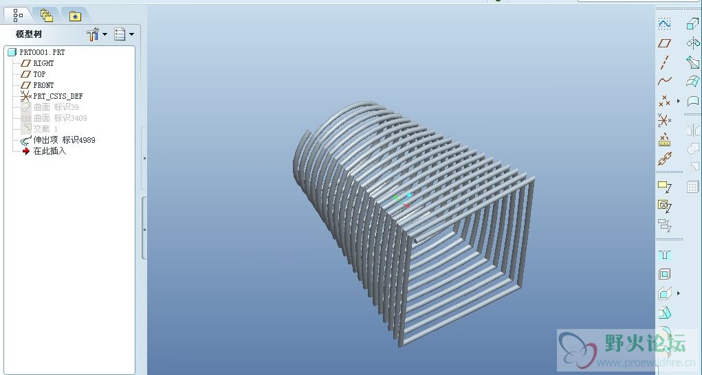

[求助] 这种弹簧用PROE怎么画

29楼的朋友怎么还用到VSS?你是用关系式的吗?有没PRT分享下?

原帖由 lishuwen215 于 2010-9-16 13:53 发表
呵呵,大家多学习嘛,可惜传不了源文件,太多了,传不了
分析了下29楼朋友的~步骤应该是:草绘两圆与一四边形.再用边界混合曲面!再用螺旋扫描`出螺旋线!再交线~`用VSS扫描此交线!得出此弹簧!感觉换汤不换药!还要这么多步骤!!与我在前面说的思路都差不多!都是扫描交线!你的步骤还复杂化!没实际意义!你这方法不能算第二种方法吧?
