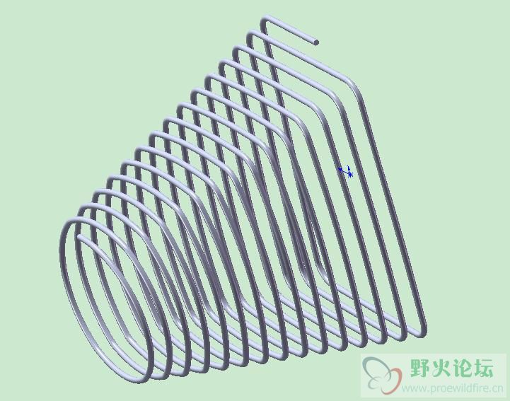

发表于 2010-9-15 09:31 | 显示全部楼层 |阅读模式
我之前用SW,还算比较熟练吧,这是我画的一张图,是个弹簧,不知道用PROE能不能画
52
60
 楼主| 发表于 2010-9-15 09:33 | 显示全部楼层
可以简单描述下,是个天圆地方的图形,现实生活中没有见过这种弹簧,只是画画,不知道这种图用PROE怎么画

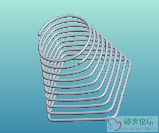

发表于 2010-9-15 10:21 | 显示全部楼层
是这样吗,proe5.0画的

 楼主| 发表于 2010-9-15 10:56 | 显示全部楼层
3楼的好厉害,怎么画的能详细说下吗

发表于 2010-9-15 11:49 | 显示全部楼层
步骤~`混合出曲面`~再螺旋扫曲面~两曲面相交得出交线`~扫描此交线`~得出此弹簧
