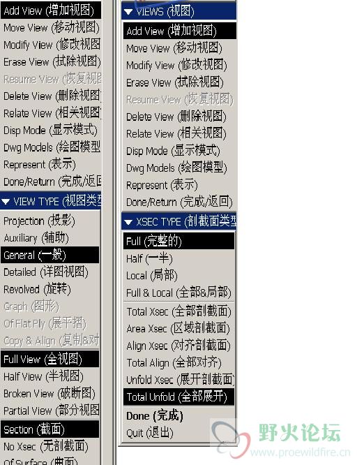

[已解决] 2001版的旋转剖的做法
47499
发表于 2008-5-5 20:23 | 显示全部楼层
9 楼说过了,用投影,然后在下一个菜单,选全部对齐,我们说的旋转剖,就要这样做

 楼主| 发表于 2008-5-6 23:26 | 显示全部楼层
楼上说得有点出入,我现补充一下
106
2155
281
2952
优秀斑竹勋章热心助人勋章宣传大使勋章斑竹勋章希望之星勋章
 楼主| 发表于 2008-5-6 23:28 | 显示全部楼层
不是投影,也不是全部对齐,是一般视图,后面是全部展开,如上图做就对了.
