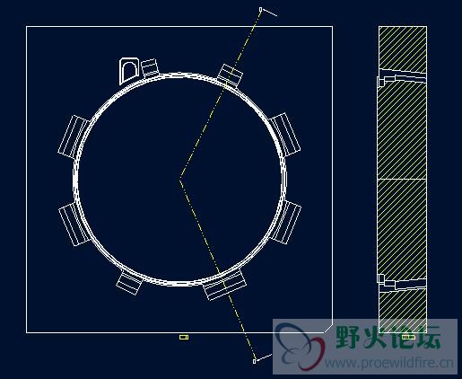

上面是野火版旋转剖的做法,请问大家,2001版的做法是怎样做
图片中的做法是错误的,是一般的剖面做法,请大家指教

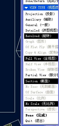

 楼主| 发表于 2008-4-29 08:17 | 显示全部楼层
我刚试了,没有全部对齐这项,如下图

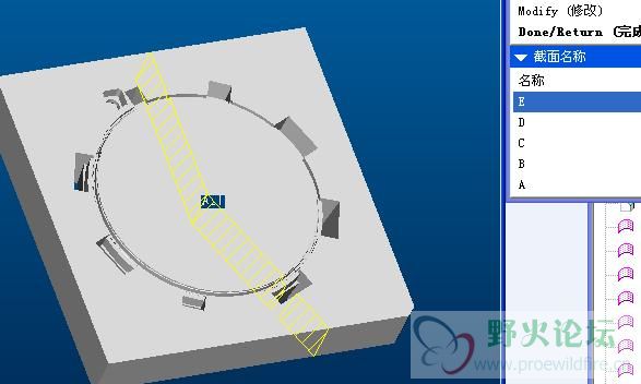

 楼主| 发表于 2008-4-29 08:27 | 显示全部楼层
在第一个图片中,点  "完成"----点视图放置中心---点剖视图的父视图----点视图的名称,如图二,我选E剖视,但这时没有反应,没有进入下一步的提示.

47499
发表于 2008-4-29 20:03 | 显示全部楼层
在你贴的那个菜单上选 投影,不是旋转,proe 菜单上那个旋转和我们一般要做的旋转视图不是一个意思
