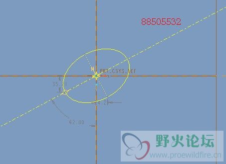

[求助] 二维图里的椭圆形怎么画

1.jpg 我的是5.0的,画一条线,再画椭圆就行了。

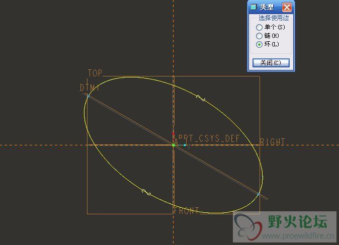

我来说一个方法,看行不行:用圆锥曲线画,先把角度确定好,然后画一个圆锥曲线,两边角度:90,RHO值:sqrt(2)-1,最后便可输入长短轴半径,最后就是镜像了,希望对你有用!我用01版的时候就是这样画的,事实上现在5.0还是用的少,因为别人打不开,转图又怕麻烦

用圆锥曲线画rho=sqrt(2)-1   画出来的基本是就是椭圆了

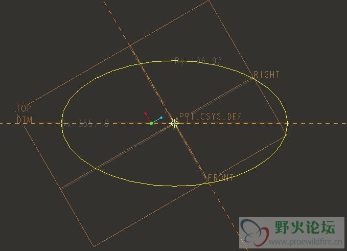

建立30度的基准平面作草绘参照就OK
625
725
发表于 2010-9-14 10:11 | 显示全部楼层
添加基准面做
添加30度基准面,放置草绘时做草绘参照
