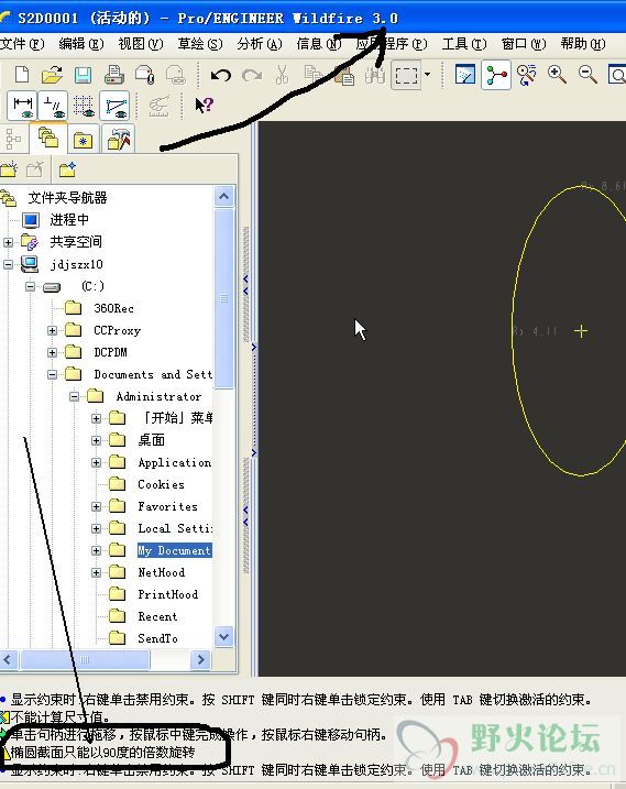

发表于 2010-9-9 16:25 | 显示全部楼层
5.0以后的版本可以直接画楼主要求的那种,4.0不清楚。但3.0以前的版本,据我所知,没有直接画倾斜的椭圆的方法。

发表于 2010-9-9 16:37 | 显示全部楼层
给个proe画30度的图片给你们看,但图片怎么放进来呢?

发表于 2010-9-9 16:47 | 显示全部楼层
回复 9# xxshilizhi 的帖子
图片——————————————————————————————
