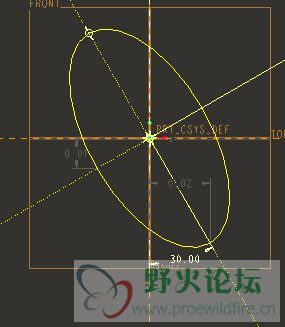

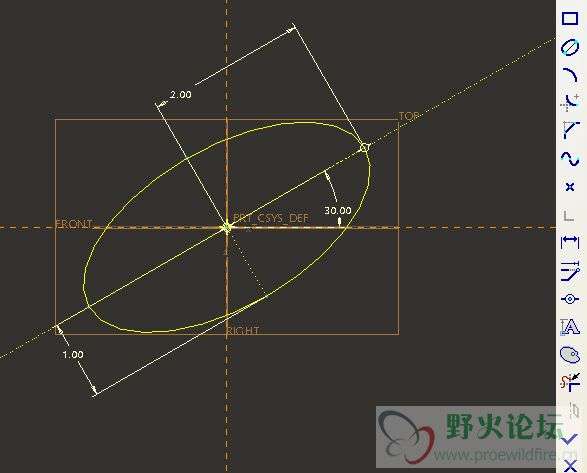

[求助] 二维图里的椭圆形怎么画

原帖由 HYZeng 于 2010-9-9 16:37 发表
给个proe画30度的图片给你们看,但图片怎么放进来呢?

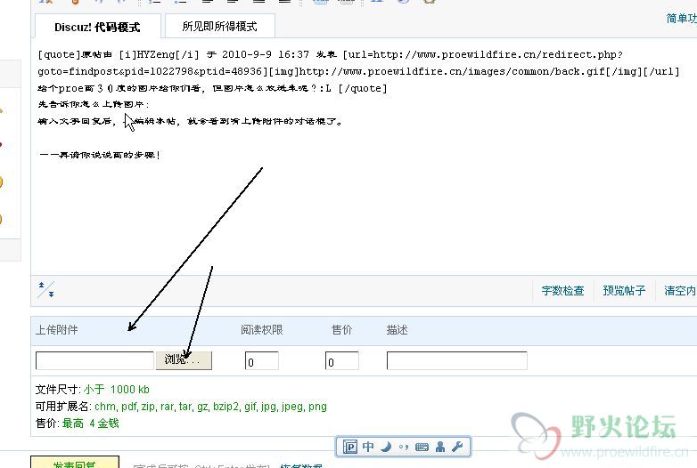

先告诉你怎么上传图片:
输入文字回复后,再编辑本帖,就会看到有上传附件的对话框了。

发表于 2010-9-9 16:52 | 显示全部楼层
单击浏览之后找到你要上传的图片,“确定”“确定”就可以了。

发表于 2010-9-9 16:55 | 显示全部楼层
我都画出来了,有谁快回答如何上传图片???
像这样不是可以吗!

发表于 2010-9-9 17:00 | 显示全部楼层
在草图中,1.先画中心线;2画椭圆,两端点落在中心线上,如不在,就约束对齐.

发表于 2010-9-9 19:23 | 显示全部楼层
看你的图片,右上角第二个图标,那本来就是画斜椭圆的命令好不好。看看5.0以前的吧,根本没有这个命令。而人家问的正是5.0以前的然后操作。

发表于 2010-9-10 13:56 | 显示全部楼层
以前的版本画不出斜椭圆也有办法解决:
先在autocad里面画好斜椭圆(如此斜椭圆在proe有指定位置,则要在cad中设好坐标,cad和proe的坐标原点是一致的,利用平移和三维旋转),以dxf后缀存档,再导入proe中,利用边就行了.

发表于 2010-9-10 14:05 | 显示全部楼层
回复 14# xianlong 的帖子
有没有搞错那是5.0我用2.0怎么也没找到斜的椭圆

发表于 2010-9-10 14:10 | 显示全部楼层
是否可以先创建一个30度的基准平面,再在该上面画椭圆???
