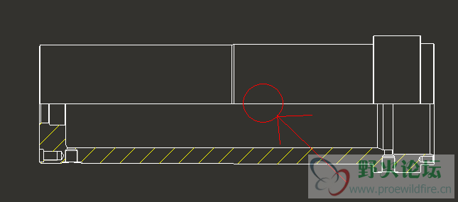

在工程图模块下,做好的半剖视图如下,怎样把那条线拭除,再加上中心线。
116
169
 楼主| 发表于 2008-10-3 17:53 | 显示全部楼层
在工程图模块下创建半剖视图,完成后,中心线是条粗实线,国标规定半剖视图的分界线是一条细点划线,要怎样才能做出符合国标的半剖视图。(可以通过显示/拭除对话框把中心线显示出来,但是,那条粗实线拭除不了,在打印的时候粗实线就复盖了点划线。)

我所知道的绘图员都是在CAD中再次的修改,然后才出图的。
一般都是用Pro/E生成实体,在投出基本的视图;用CAD进行二次修改。

隐藏估计可以吧

我觉得在proe里直接出图比较好,不要转换,最大的好处就是工程图与它的三维图关联,假如工程图要改,直接改三维图就好,proe里面也能做出符合国标的工程图。我只有这点不怎么符合国标,希望各位高手帮我解决这个问题。谢谢了

老大都不在,4楼的朋友说隐藏。那条线隐藏不了的,不知道有什么好办法解决这个问题。

做两个半视图,可以解决这个部题。只是步骤多点。

编辑-转换为绘制图元,就可以了。只是以后修改PART,就不能跟着一起修改了。这个在2001是不可以用的。必需是高级版PROE
