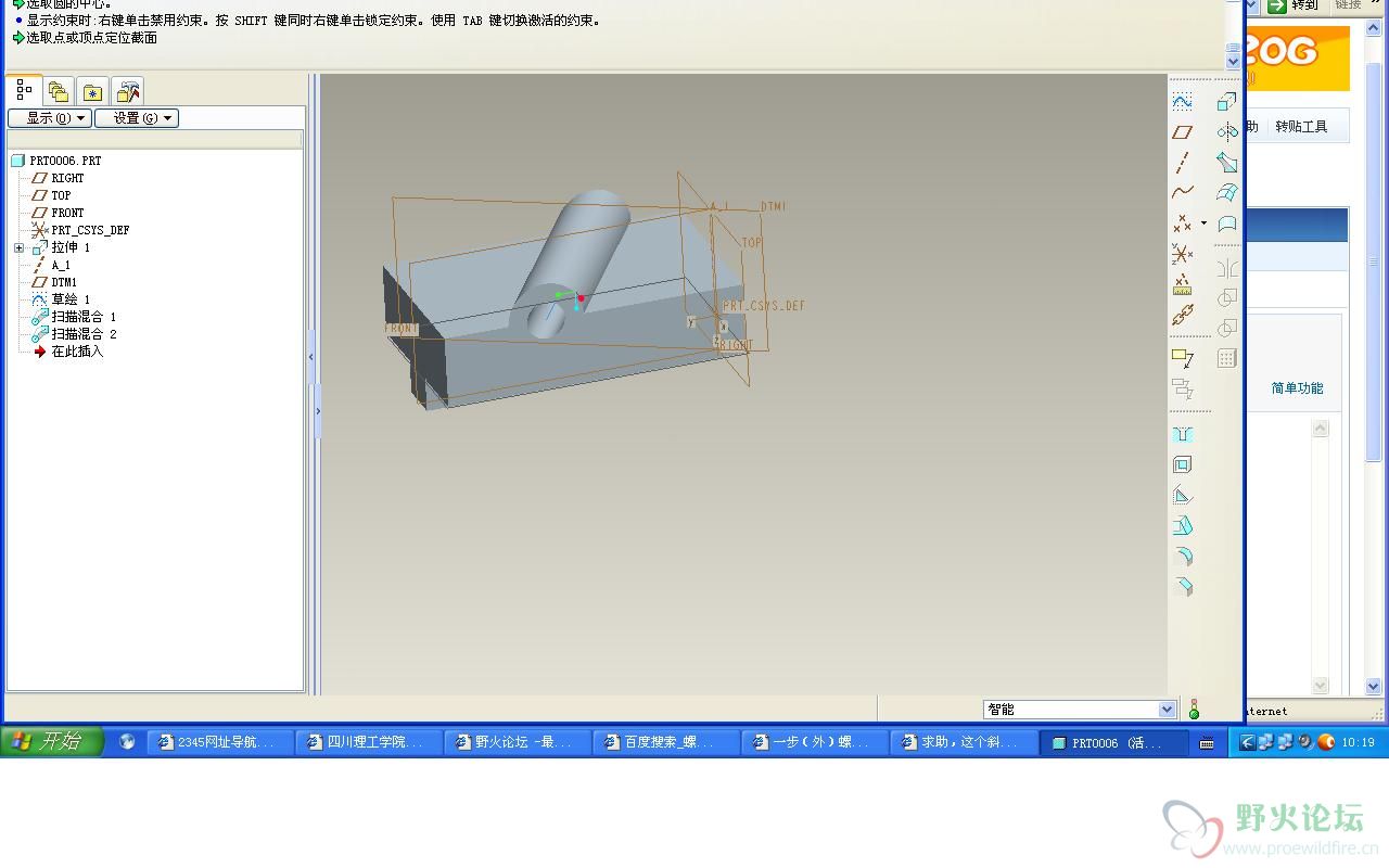

[求助] 求助,这个斜的圆柱怎么画上去的。。

用拉伸减材料把多余的圆柱切除 斜面就出来了

斜圆柱 孔都扫描出来的
发表于 2010-9-10 10:46 | 显示全部楼层
建个新的倾斜面,注意两边拉伸就可以了

先拉伸然后再可变截面扫描,注意投影垂直于截面,两步就出来了
