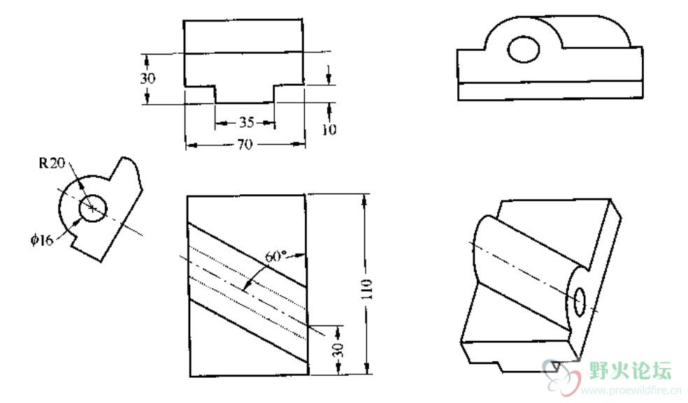

这个上面的斜面圆柱怎么画上去的。。谢谢!!

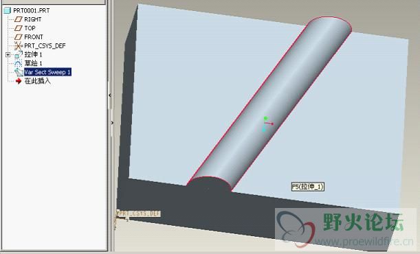

发表于 2010-9-6 16:28 | 显示全部楼层
784925k于2010-9-6 21:04回复 3# jenny 的帖子:
      可变剖面扫描怎么做,我不会,能详细的说一下吗?
[ 本帖最后由 yun0336wu 于 2010-9-6 21:28 编辑 ]

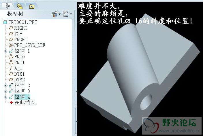

发表于 2010-9-6 18:39 | 显示全部楼层
      画了一个模型。
      难度并不大,而且确实方法很多,但重要的是,必需正确定位孔Ø16的斜度和位置!
      见图:
      附件1:JPG截图 784925k的“斜圆柱”.rar (68.66 KB, 下载次数: 52)
      附件2:PRT(By 5.0 M050) prt0001.prt.rar (98.16 KB, 下载次数: 109)
[ 本帖最后由 yun0336wu 于 2010-9-6 21:12 编辑 ]
 楼主| 发表于 2010-9-6 19:51 | 显示全部楼层
回复 8# yun0336wu 的帖子
我就是不会做上面的那个带斜面的圆柱,我做出来的就是一个圆柱。麻烦你详细的说一下行吗?谢谢!

发表于 2010-9-6 21:21 | 显示全部楼层
原帖由 784925k 于 2010-9-6 19:51 发表
1, 3# 回帖中,那个Ø16孔似未完成——尚未被完全“钻”通!是否该“返工”?!
2,8# 回帖中已经做了示范,从JPG截图中的“模型树”栏目中,可以看到为了这个斜孔的定位,设置了基准点和基准面……。这是此“带斜面的圆柱”建模的要点所在!
      别人怎样用“可变剖面扫描”是别人的做法(未知其详),但在 8# 回帖中可以同时下载PRT,可供参考、研究此例的每一步骤!
