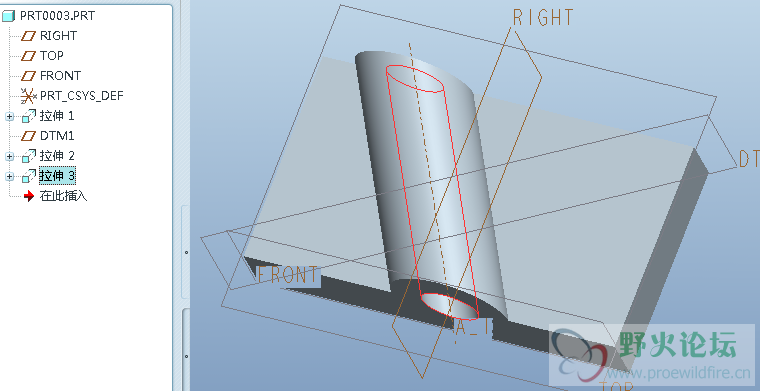

[求助] 求助,这个斜的圆柱怎么画上去的。。

我只是在练习,不是要加工。

发表于 2010-9-9 11:19 | 显示全部楼层
用拉伸吧  但先要创建基准平面(与圆柱中心线垂直) 拉伸时注意拉伸的方式(到选定的平面)

发表于 2010-9-9 17:08 | 显示全部楼层
拉伸最方便,修改也方便

发表于 2010-9-9 20:21 | 显示全部楼层
直接用可变截面就可以做出来了
先画那条60度的线 选择可变截面 然后选择垂直于投影  草绘 就可以了
   洞也一样  选择切除就可以了
