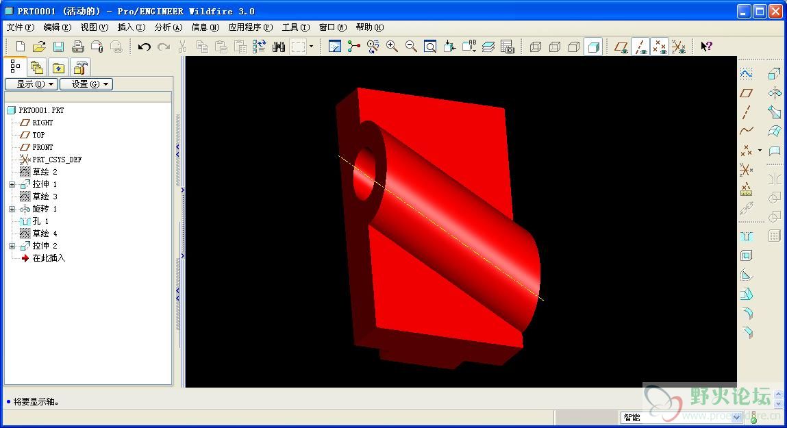

[求助] 求助,这个斜的圆柱怎么画上去的。。
 楼主| 发表于 2010-9-6 21:37 | 显示全部楼层
回复 10# yun0336wu 的帖子
那个我下载下来打不开,那个孔我能定位,就是那个圆柱的斜面做不出来。。

发表于 2010-9-6 21:54 | 显示全部楼层
原帖由 784925k 于 2010-9-6 21:37 发表
      “那个孔我能定位”?—— 孔是斜孔,既能定位(注意中心线是30º 夹角!),还有甚麽更“复杂”的事不能解决??!!
 楼主| 发表于 2010-9-6 22:07 | 显示全部楼层
回复 12# yun0336wu 的帖子
就是那个圆柱的斜面做不出来,我做出来的只是个圆柱。

发表于 2010-9-7 19:33 | 显示全部楼层
开始一看到冒出的就是新建平面,不过看了各位的,觉得还是可变扫描可能要方便而且要有技术难度些。

发表于 2010-9-7 22:05 | 显示全部楼层
蛇都让你们画好了,我来添只足。
——用旋转似乎不用建基准面。
30deg.prt.rar (45.07 KB, 下载次数: 32)

发表于 2010-9-8 10:36 | 显示全部楼层
旋转不就搞定
