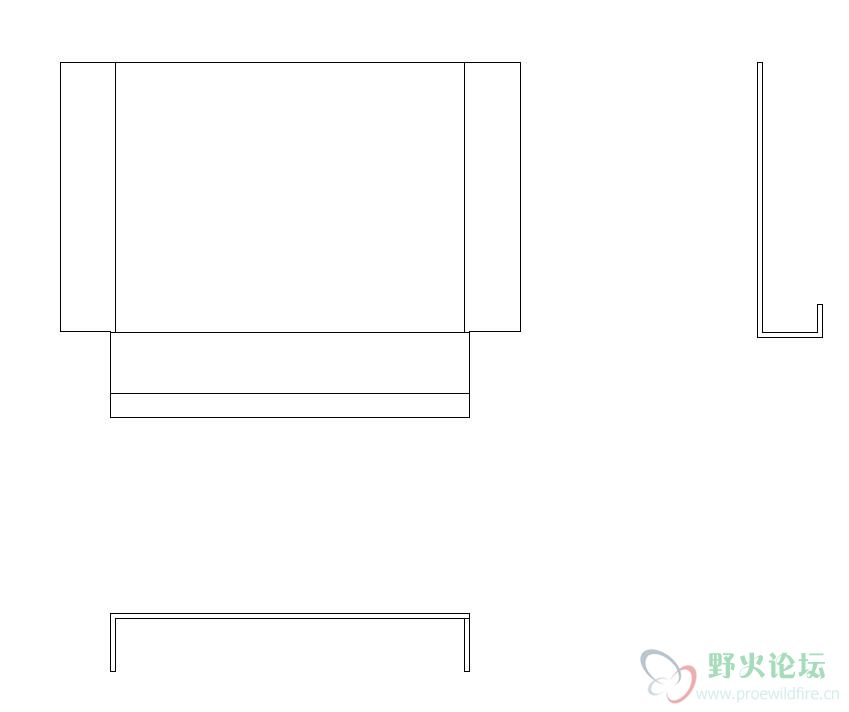

畫好後鈑金後....PROE轉CAD有辦法轉成這樣嗎??
轉好後有...展開和折彎圖就好....
我有看過用SORDWORK可以這樣轉....PROE能嗎??

工程图中插入钣金件展平模型视图
http://www.proewildfire.cn/thread-38733-1-1.html

可以做到的,简化表示就行了
