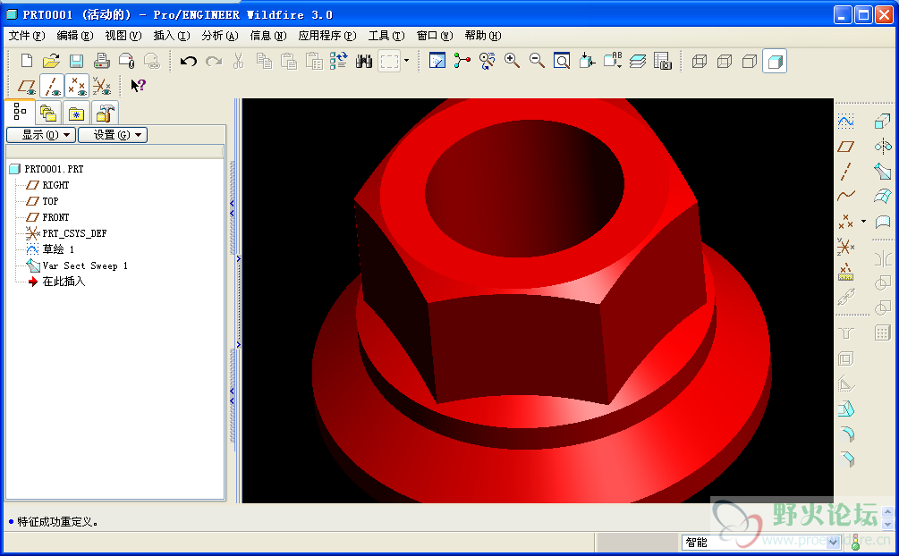

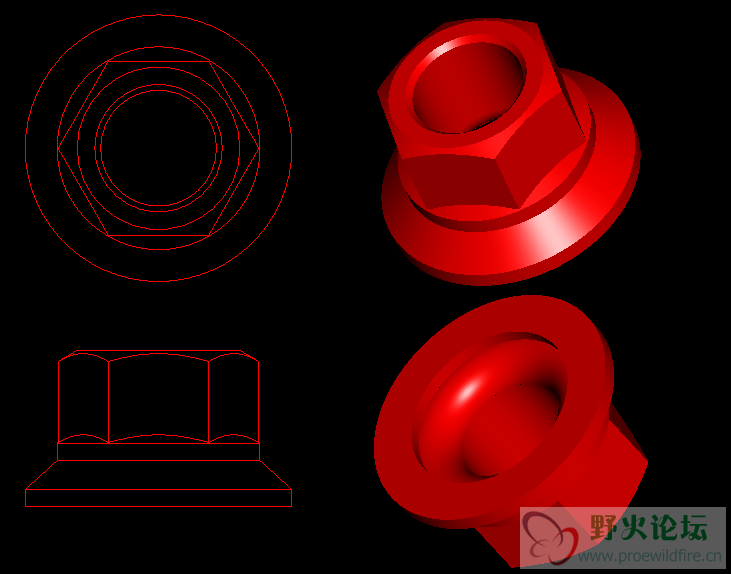

[求助] 螺母,我图中标记的那个圆弧要怎么画呀

 楼主| 发表于 2010-9-3 17:01 | 显示全部楼层
是啊,刚开始我一直先做上面的,怎么弄多弄不出来

发表于 2010-9-5 18:00 | 显示全部楼层
试了一下,变截面也可以扫。

发表于 2010-9-5 21:15 | 显示全部楼层
添足:

 楼主| 发表于 2010-9-5 22:00 | 显示全部楼层
回复 15# 沧海曾经 的帖子
辛苦了,谢谢!又多了一个方法!

发表于 2010-9-6 09:25 | 显示全部楼层
原帖由 gcxylcy 于 2010-9-5 22:00 发表
辛苦了,谢谢!又多了一个方法!
另外,你问的那里,好像就是一个120度的圆锥面。不知你的手板是怎么理解的?貌似和我画的不同。
