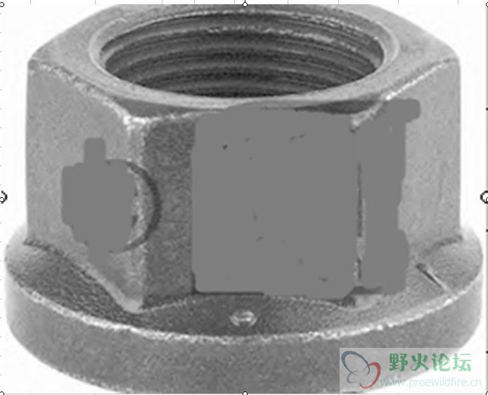

螺母,我图中标记的那个圆弧要怎么画呀,求教啊!

 楼主| 发表于 2010-9-2 17:16 | 显示全部楼层
旋转切除达不到我想要的效果

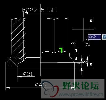

 楼主| 发表于 2010-9-2 17:21 | 显示全部楼层
图片是这样子的
76
 楼主| 发表于 2010-9-2 17:23 | 显示全部楼层
来张大张一点的

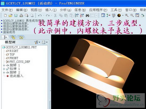

发表于 2010-9-2 18:15 | 显示全部楼层
回复 5# gcxylcy 的帖子
      请先用“旋转”做出裙部的圆弧包块,再在其基础上建立六角螺栓头,则两者的相交曲线自然出现!
      兹用近似尺寸出一模型图,示意建模情况(内螺纹“偷懒”呐!)
      见图:
      楼主自己试试 ?!

 楼主| 发表于 2010-9-2 21:53 | 显示全部楼层
回复 6# yun0336wu 的帖子
谢谢指点,搞定了,哈哈

发表于 2010-9-3 08:50 | 显示全部楼层
嗯 分两步做就好了,先做下面 ,然后在做上面的六角形圆柱
