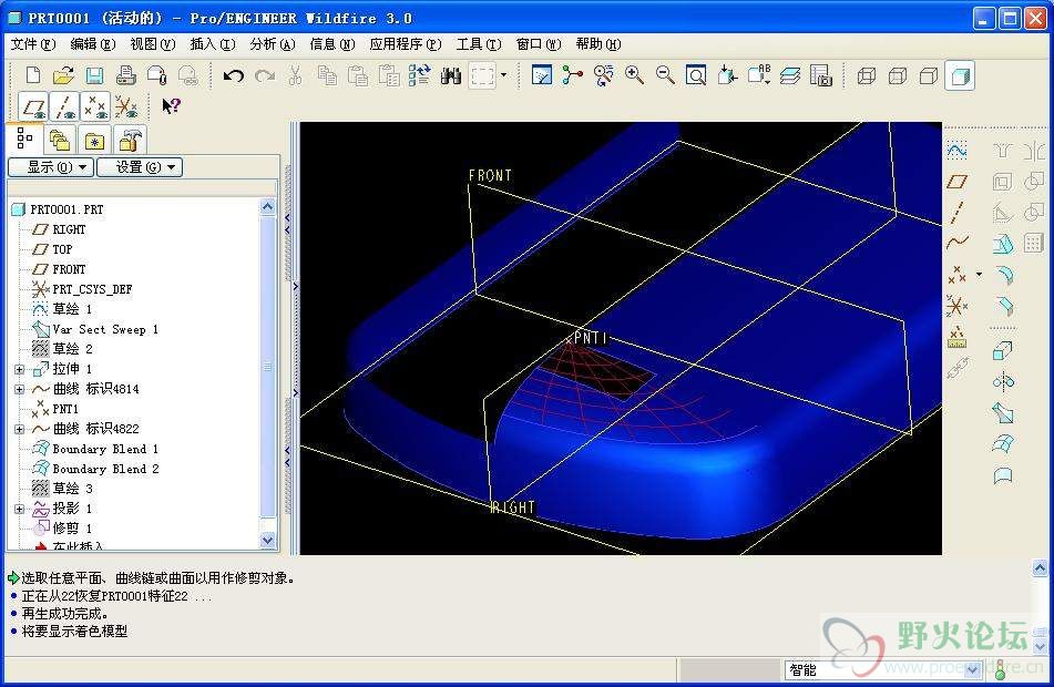

[求助] 封闭的三条曲线怎么混合

进入造型工具,用曲面做应该可以
或者直接三边 边界混合

再作一条线使其成为四条边,混合后,还是有个小三角形的面没混合,再在前个步骤混合的那个面切掉一块使之有四条边,再混合就行了。

发表于 2010-9-3 13:00 | 显示全部楼层
3#的回答正确,但一定会产生尖点的,所以做完后还要切除一块再补回来就OK了。
136
233
发表于 2010-9-3 14:01 | 显示全部楼层
应该切掉补更好吧。
