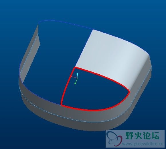

初学曲面造型,请教高人,封闭的三条曲线怎么使用边界混合啊?

方法很多:第一方向,一个点加一条弧线,第二方向两条弧线
或者你在去点做出基准后画条草绘线,看图:loveliness

把这个图形做整个的。就变成两条线了。。。直接混合就可以了。。。何必那么麻烦。。

用混合边界。在尖角地方加一个点   第一方向选``两条线``第二方向一条线加一个点
