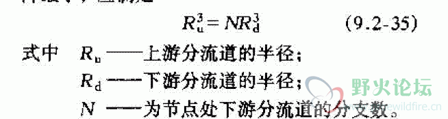

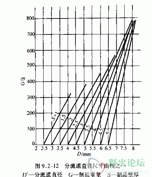

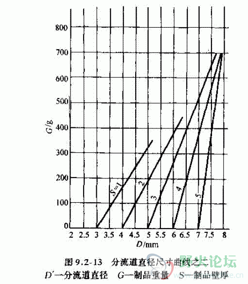

对PS ABS SAN BS 用9.2-12查得D'
对PP PE PA PC POM 用9.2-13查得D'

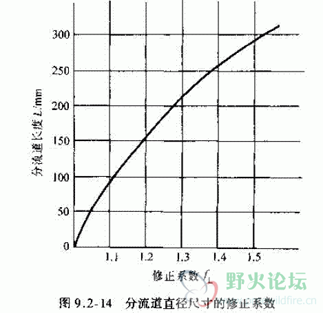

用9.2-14查得fL
D=D'*fL
下游分流道由9.2-35计算得
