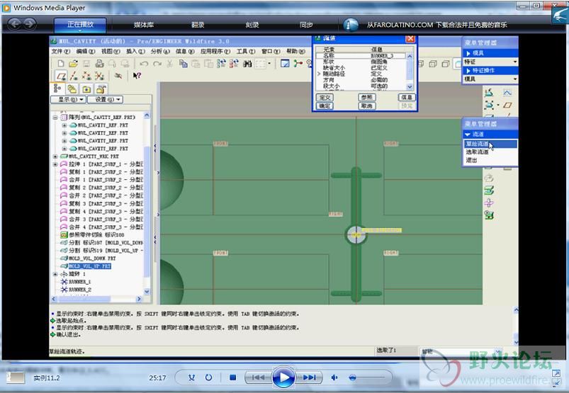

我设计 的分流道 平衡式,我不知道主分流道和和注塑件相接的分流道,尺寸分别怎么确定??????
    谢谢了!!!!
就是下面图中画的工字形分流道
   两边那个细些的和中间那个粗的尺寸分别怎么确定????

分流道的形状:倒圆角、半倒圆角、六边形、梯形、倒圆角梯形
分流道应短而粗,但为了减少浇注系统的回料量,分流道亦不能过粗,过粗的分流道使制件冷却缓慢,还会增长成型周期。分流道尺寸视制品大小和塑料品种、注射速率、以及分流道长度来定。圆形分流道直径在5——8mm,但对于流动性特别好的PA、PP,当分流道很短时可小到2mm,对于流动性特别差的塑料则可大于10mm

上面图中,那个工字形流道
   中间粗些的和两头细些的流道尺寸分别怎么确定???

大概告诉你吧!  一般180吨以下主流道直径5分流道直径4     180-370主是6分是5   370以上主8分6或7
我的吨位是注塑机的
