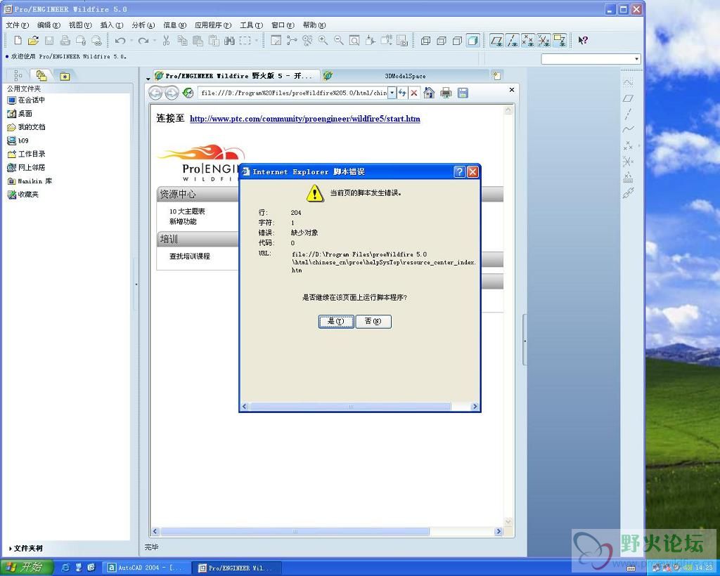

打开的时候老是会出现这个对话框,根据它提示的路径那个文件是存在的。哪位高手知道这是什么问题。
此版本是 PROE5.0M040

发表于 2010-8-26 21:33 | 显示全部楼层
回复 楼主 goodleilei 的帖子
      请参阅学习“野火”先生的专题帖:
     【打开 proe 出现“当前页的脚本发生错误”的解决方法(一)[2009.8.1]】,
      http://www.proewildfire.cn/thread-26509-1-20.html
     【打开 proe 出现“当前页的脚本发生错误”的解决方法(二)[2009.8.1]】,
      http://www.proewildfire.cn/thread-26511-1-1.html

 楼主| 发表于 2010-8-26 22:46 | 显示全部楼层
这个方法是去年解决PTC官网升级出现的问题,都一年了更何况都升级到5.0了怎么还会这样?
不过还是要谢谢版主

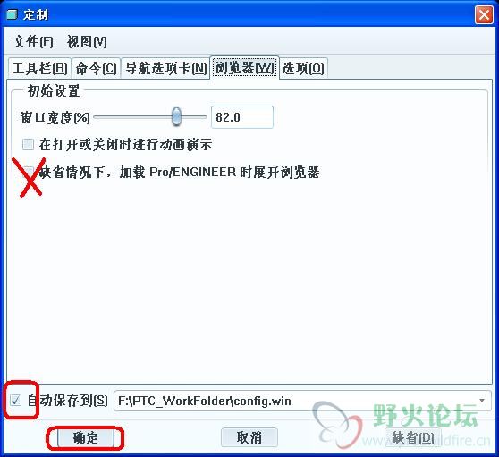

发表于 2010-8-27 09:02 | 显示全部楼层
不要默认在启动ProE的时候打开浏览器就一定不会出现

发表于 2010-8-27 17:02 | 显示全部楼层
我是直接关掉 不要管它。不影响使用

发表于 2010-8-30 13:23 | 显示全部楼层
原帖由 higher.001 于 2010-8-27 09:02 发表
我也是这样做的。因为我没体会到浏览器有什么用处
