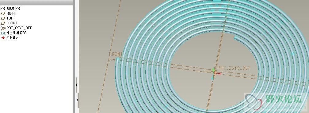

[求助] 蚊香怎么画?

自己摸索了下.把截面约束的平面就行了.前提应该是轨迹不能是直线吧要有角度的.先做一中心线 ----在中心线上做截面(保证截面被约束到了中心线上)----约束中心线为水平(H).---OK[ 未命名1.jpg
