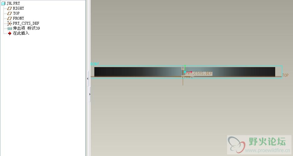

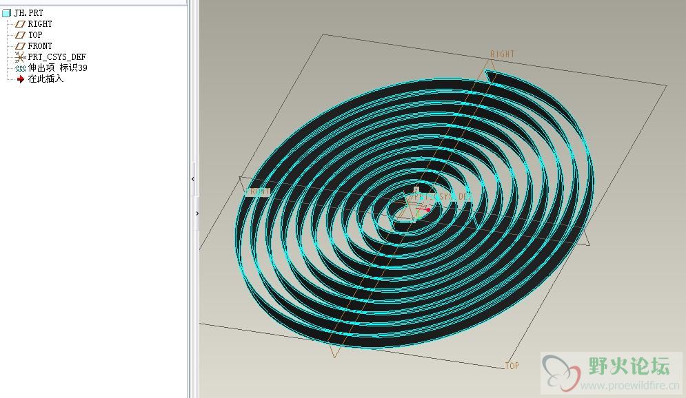

152
192
发表于 2010-8-26 12:51 | 显示全部楼层
你可以参照卷簧画法,螺旋扫描有很多应用,可以做卷黄,可以做棘轮,可以做红花等等,你去网上随便搜搜,大神多得很
给你贴个卷簧的参考下吧,part就不上了,论坛里一堆,自己搜。
