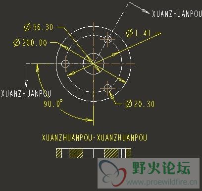

请教各位高人,
我是新手上路。今天学习了一下PROE,做了一个旋转剖,但是剖出来的中心线是实线了。不知道怎么修改才好。
见附图。
谢谢!!!

旋转剖视图的旋转轴线是条黄色线,与GB不符,始终无法删除
http://www.proewildfire.cn/thread-10932-1-1.html

楼主你的剖面是折弯的呀!中心那有个角,出来当然有条实线!那不是中心线!

老大的回答会让人产生误解啊!其实是参看上面的帖子
你说的是正确的。
发表于 2010-8-23 16:25 | 显示全部楼层
那的确不是中心线,从这个剖视图的角度来看,是有一条线的
答案在那贴8楼
