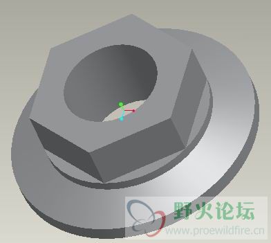

[求助] 收缩精度冲突和裙边法分模问题
 楼主| 发表于 2008-4-26 22:45 | 显示全部楼层
原帖由 fengyelove 于 2008-4-26 17:08 发表
产品没有内外侧 他怎么会出呢?
精度问题 把你添加进去的参照模型的精度全部设置为一个绝对精度 就不会出现了
编辑——设置——精度  绝对精度
未命名.jpg   就是这个零件 裙边分型的时候选了曲线后选不到内侧和外侧   也不知道是怎么回事

发表于 2008-5-5 08:18 | 显示全部楼层
在建立裙边分型面时,必须先构造侧面影像曲线(Silhouette curve)。

发表于 2008-9-29 19:32 | 显示全部楼层
分摸是必须明白:产品的精度决定模具内摸的精度,只要点击精度确认对话框中的确定,就表示你的摸具精度被设为产品的精度.
一般情况下,最好是将产品的精度与摸具(内摸)的绝对精度设置为一致,这样在后面的分摸过程中避免失败的现象发生.
发表于 2008-9-29 19:36 | 显示全部楼层
精度问题
要解决精度问题最好的办法:
(1)明白绝对精度与相对精度的概念
(2先)设定产品的精度到要求,再在分摸模块中将精度设定为一致
63
69
发表于 2008-9-30 16:28 | 显示全部楼层
1.有精度冲突时我个人认为改相对精度比较好,将模具模块的相对精度数值改小,即最小边长/最大边长值,在分模时由于工件比产品大,所以零件模块可以但模具不可以,所以改小就好了,
2.收缩时用比例收缩就可以在零件模型树里看到收缩特征.
3.分型线可以用侧面影像曲线(Silhouette curve),也可以手动在零件下复制生成曲线,选线时用单个曲线或曲线链而不用特征曲线,选好后还要在对话框里选取延伸项更改延伸方向.
63
69
发表于 2008-9-30 16:30 | 显示全部楼层
