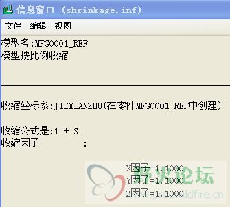

各位大虾~~本人在pro-e分模时设收缩率的时候总是说精度冲突  我有不知道怎么原因  一看收缩信息里面没有收缩信息 有知道什么原因的能帮下忙好吗???感激不尽

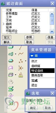

还有就是本人用裙边曲面分型的时候我点了侧面影向曲线建立的特征曲线后系统没有弹出选择内侧和外侧工具  所以选择不了  分型后还有裙边曲面  只能通过隐藏曾的方法将裙边曲面隐藏 但是按照我书上面写的根本就不需要    我估计就是那个内侧和外侧出了问题 未命名.jpg
有知道上面原因的破衣高手能帮忙解释家就好了

我按照
在config里设置enable_absolute_accuracy  yes就可以了,当出现下图所示的警告对话框时点确定即可!
说的做了收缩后点收缩信息没有哦~~~有知道的能解答下  本人很急~~~~
 楼主| 发表于 2008-4-26 15:57 | 显示全部楼层
精度信息解决  只要不点那个弹出来的 未命名.jpg 确定  点取消就可以  后面就OK  但是总觉得有点不舒服哦

发表于 2008-4-26 16:12 | 显示全部楼层
回复 楼主 的帖子
把工件隐藏就可以选择侧面影像曲线了!

发表于 2008-4-26 16:19 | 显示全部楼层
在config里设置enable_absolute_accuracy  yes,则当组件模型精度和参照模型精度之间存在差异时,程序会在将第一个参照模型添加到模具或铸造组件时通知用户。
你可以设置NO

发表于 2008-4-26 17:08 | 显示全部楼层
产品没有内外侧 他怎么会出呢?
精度问题 把你添加进去的参照模型的精度全部设置为一个绝对精度 就不会出现了
编辑——设置——精度  绝对精度

发表于 2008-4-26 17:24 | 显示全部楼层
应该把精度修改一下就好了,我到的时候一般都是修改精度啊。
