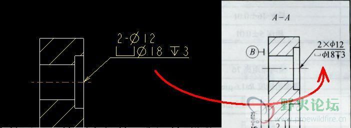

工程图的两行注释如何睡上下铺?
谢谢!

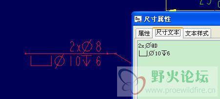

发表于 2010-8-19 12:36 | 显示全部楼层
双击进入尺寸文本,回车后输入下一行即可。

 楼主| 发表于 2010-8-19 13:59 | 显示全部楼层
原帖由 YZY 于 2010-8-19 12:36 发表
我这里不行。上图已经是两行了。
坛主的回答有点简洁,吾将慢慢...摸索。

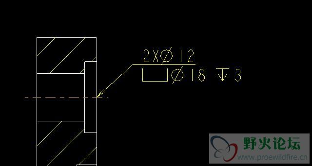

 楼主| 发表于 2010-8-19 14:11 | 显示全部楼层
谢谢坛主。这样就很好了。
第二个注释不带箭头。

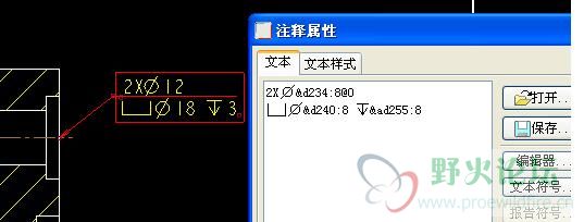

227
263
发表于 2010-8-20 16:45 | 显示全部楼层
在第一行最后加@O
就可以了

 楼主| 发表于 2010-8-23 07:33 | 显示全部楼层
原帖由 gp_1125 于 2010-8-20 16:45 发表
在第一行最后加@O
就可以了
谢谢!又学到一招!
原帖由 YZY 于 2010-8-20 13:42 发表
怎么不行啊?
我这里是在轴线上添加的注释(用"&"引用其他尺寸),不是尺寸。
(你是在尺寸上面添加了一行,和我的不一样)
