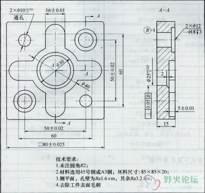

工程图练习4(加分题)
工程图练习题4 零件图D
画出者加2分··记得截图上来哦 ··不用发prt
http://www.proewildfire.cn/thread-6880-1-1.html
有问题者请在里面提问··谢谢合作

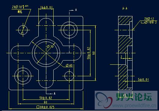

发表于 2008-6-12 15:39 | 显示全部楼层
这些图用CAD好搞,用PROE标尺寸有点难,这些标注没用过
55
455
584
发表于 2008-6-12 16:34 | 显示全部楼层
还有两个标注,明天要研究一下,没用过这些标注

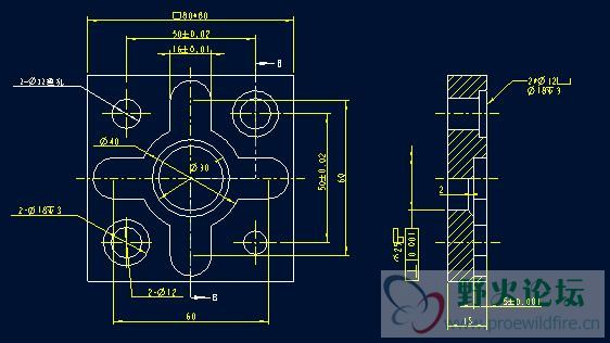

发表于 2008-6-24 13:10 | 显示全部楼层
又来了一个!!!
这个又做好了!!!
zmorphis + 1 做的很棒,继续加油,多给练习专版提供好的 ...

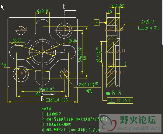

发表于 2008-9-8 20:59 | 显示全部楼层
请大家多多指教
工程图有两个问题;
1.隐藏了一边的尺寸界线,为什么中间的尺寸是双箭头,那里可以更改为国标的直线段;
2.那个形位公差基准符号,怎么做比较好,定制的话,总是没有约束和捕捉,画起来很不像;
建议有能力高手应该出一个关于工程图形位公差标注方面的贴子,以供大家学习;
