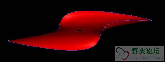

[求助] 急求!proe如何用方程画出这样的曲面!

5楼不正确,3维方程一定是曲面。

这个帖子居然被顶出来了。
这才看到自己当时观察不仔细。纠正下:
方法如下:
R=100
theta=360*t
x=R*cos(theta)
y=R*sin(theta)
z=5*y*(1-x^2/10000)/2 (看不清,放大5倍)

发表于 2012-11-22 09:23 | 显示全部楼层
哥们试一下这个方程呢:z=A1*X^2+A2*X^2*Y+A3*X^4
A1=-0.12
A2=-0.003
A3=0.0008
X∈[-3.5,3.5]
Y∈[-7,7]
