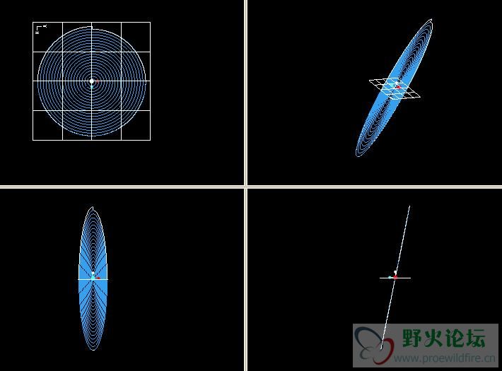

曲面方程z=y(1-x^2/10000)/2怎样用关系或方程的方式画出它在某个区域的形状?求proe高手!

发表于 2010-8-17 09:02 | 显示全部楼层
开个玩笑。应该是曲线>...
你的方程其实就是一个平面。
473
575
发表于 2010-8-17 09:03 | 显示全部楼层
上图高度方向我方大了10倍。
不一定正确

发表于 2010-8-18 12:56 | 显示全部楼层
我想5楼是正确的
 楼主| 发表于 2010-8-18 14:29 | 显示全部楼层
回复 5# 沧海曾经 的帖子
好像不对吧,比如我们令y为常量(也就是用一个平面截这个曲面)得到的是一个抛物线方程,y值不同,抛物线的方程也就不同,这就是咱们高数中的“截痕法”,所以这是一个空间的一般曲面,而不是兄弟你画的那样。
 楼主| 发表于 2010-8-18 14:31 | 显示全部楼层
回复 6# 沧海曾经 的帖子
不过还问大哥上面的图形是怎么画的?
