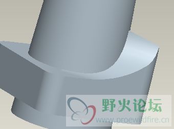

[求助] 求助大虾这个地方要怎么处理 尺寸不需要 只需要外形像

发表于 2010-8-16 19:25 | 显示全部楼层
原帖由 gxj110530 于 2010-8-16 16:11 发表
不行  因为那个地方是重高到低的  拉伸的话就是全直的了
那建立基准平面的时候就建个斜的好了~~就可以从高到低了~~
或者如LS所说,混合下也行。。。
我混合了下,然后再切去多余的。。你看看,尺寸大了点,你改小就是~~

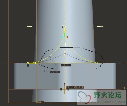

 楼主| 发表于 2010-8-17 09:31 | 显示全部楼层
这个地方的黑色是在哪画的  本人新手  望大家指导下  越仔细越好

发表于 2010-8-17 12:30 | 显示全部楼层
额。。。那个黑色是画的另一个截面,哥们,先把这些简单的东西自己看书搞懂,要比问人快得多

发表于 2010-8-18 10:44 | 显示全部楼层
回复 12# gxj110530 的帖子
你先去查查混合伸出项的做法就明白了
