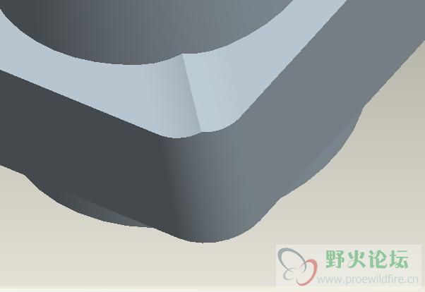

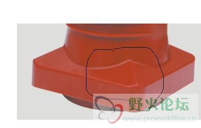

这个地方要怎么处理  尺寸不需要  只需要外形像 求助

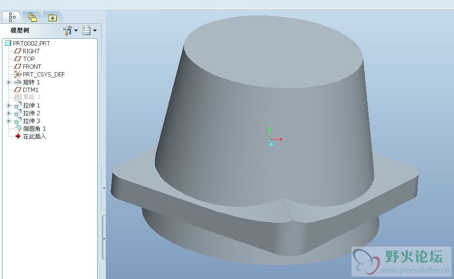

发表于 2010-8-16 15:01 | 显示全部楼层
拉伸就可以啊!

 楼主| 发表于 2010-8-16 15:09 | 显示全部楼层
拉伸 开玩笑啊

发表于 2010-8-16 15:13 | 显示全部楼层
原帖由 gxj110530 于 2010-8-16 15:09 发表
拉伸 开玩笑啊
我也觉得拉伸可以搞定

发表于 2010-8-16 15:15 | 显示全部楼层
还是我拉伸给LZ看下吧~~
没错,就是拉伸!!

 楼主| 发表于 2010-8-16 15:17 | 显示全部楼层
具体操作步骤请教下

 楼主| 发表于 2010-8-16 16:11 | 显示全部楼层
不行  因为那个地方是重高到低的  拉伸的话就是全直的了

发表于 2010-8-16 16:59 | 显示全部楼层
那就建个基准面做混合就可以从高到低了。
