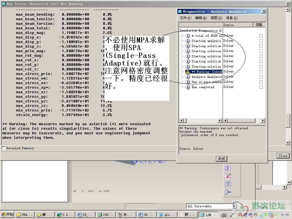

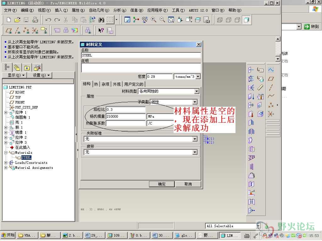

原帖由 一直用野火 于 2010-8-17 17:30 发表
我重新画的零件,请帮忙看一下,依然报相同的错误
不知道你默认的steel为什么泊松比和弹性模量都是空的,添加上就可以了。
还有内存分配1024,如果你的机器是64为系统,且物理内存为4g的话,那么使用这个1024是可以的。
还有求解方式MPA,如果注意一下网格密度,然后使用SPA就可以了。
见图
