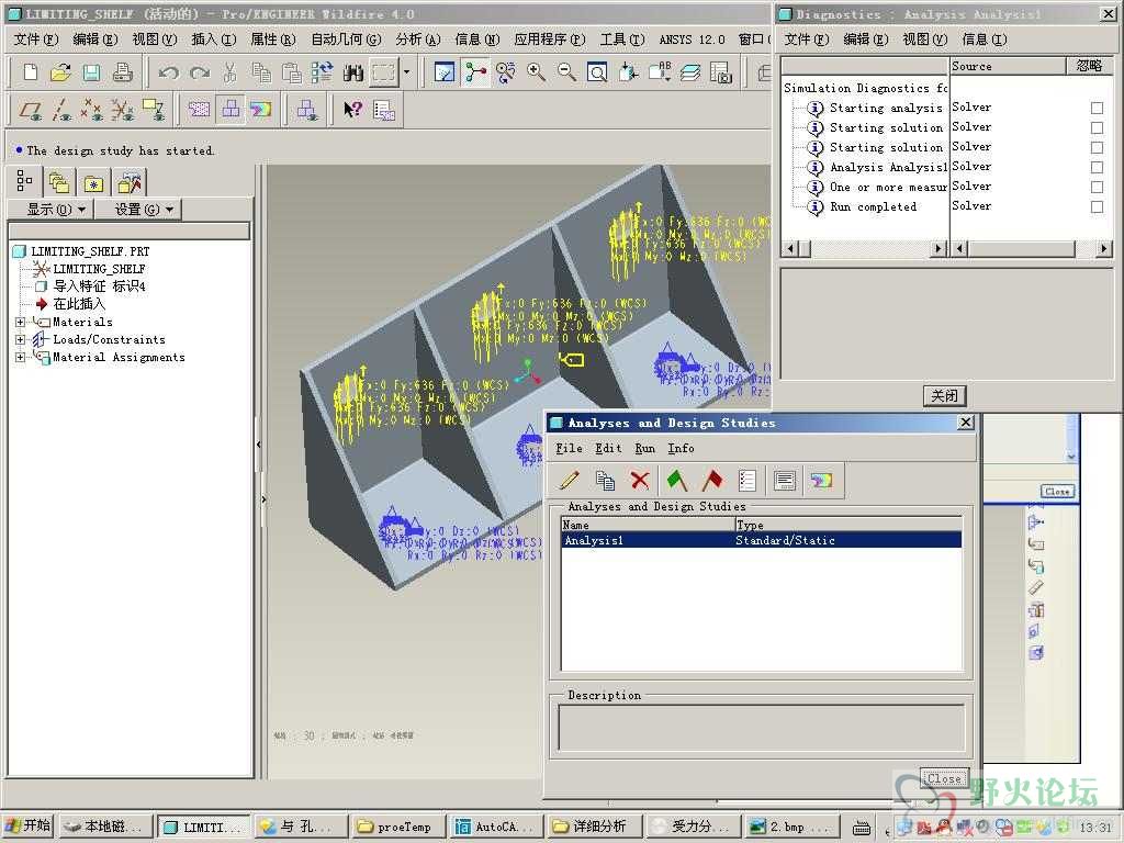

我在做这个零件分析是总是抱约束不足,不知道是怎么回事,哪位大虾能指点一下。下面的三个空是限位孔,起约束作用。侧面的三个孔,每个孔受向上的拉力212N。材质为钢。

没看到问题。这是计算成功的截图。

发表于 2010-8-16 13:44 | 显示全部楼层
这是proe模型。

 楼主| 发表于 2010-8-16 14:49 | 显示全部楼层
老大,我要哭了,用我的模型做分析就是报错。下载老大的模型分析就是没有错误,愁死我了。

 楼主| 发表于 2010-8-16 17:33 | 显示全部楼层
回复 楼主 一直用野火 的帖子
就是我一楼发的那个模型,我怎么弄都是报错。但是下载老大的模型就没有错误了。我做了一个步骤图片,怎么传不上来啊。

发表于 2010-8-17 07:41 | 显示全部楼层
原帖由 一直用野火 于 2010-8-16 17:33 发表
你发的那个只是几何模型stp格式,没有你定义的有限元信息。
如果是prt文件或asm文件就可以了。

 楼主| 发表于 2010-8-17 08:44 | 显示全部楼层
回复 7# easylife0224 的帖子
我把它备份出去跟另存为prt文件分析都是不行,是不是我哪里设置的有问题??

The model is insufficiently constrained for the analysis.
Please review the element connections, properties, and
constraints. If this is a modal analysis, then you may
be able to obtain a solution by requesting additional
modes.
You may be able to locate your model's problem area by
using Mechanica database ID numbers. ID numbers can be
queried using the "Entity ID" macro in Mechanica
Standalone.  The following ID numbers are associated
with this error:
9566
9580
9682
12452
16696
16714
The unconstrained degree of freedom can be seen by running
a constrained Modal Analysis with rigid mode search.
Animating the rigid modes will display the unconstrained
degrees of freedom.  If the error still occurs, then the
issue could be caused by material properties or unattached
spring/mass idealizations.
以上是报错的信息,

发表于 2010-8-17 15:00 | 显示全部楼层
原帖由 一直用野火 于 2010-8-17 08:44 发表
你的问题应该很简单,但是没有prt文件真的不好判断。
有一次回帖,忘了是哪个问题了,我说了一大堆,结果告诉我说是材料没定义:)
