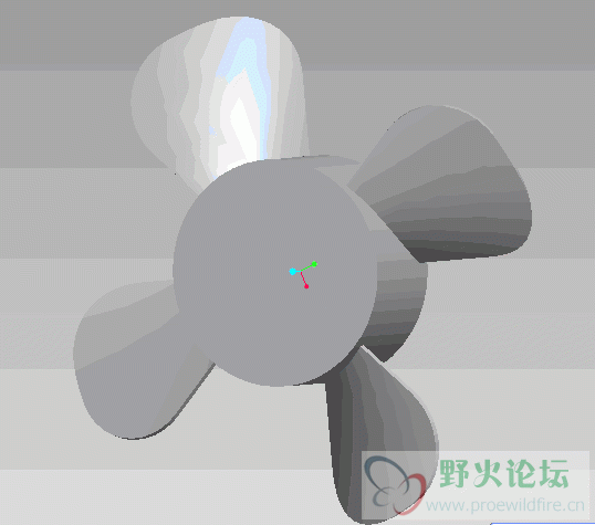

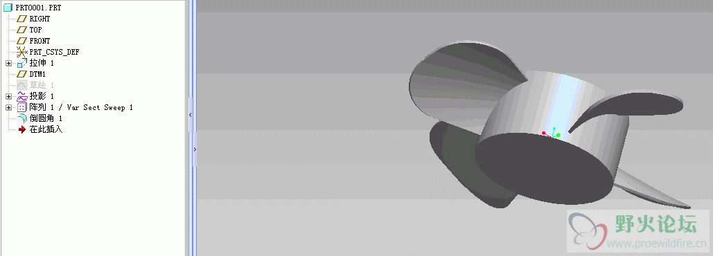

[求助] 为什么这个扇叶不能实体化?

意思就是说偏移出来的那个面小了点,没有跟圆柱交上!

哦 明白了 我还有个疑问  为什么我沿y轴偏移的话会在z轴的方向有偏移 导致偏移的面形状与原来的不同

问题解决了 吼吼
