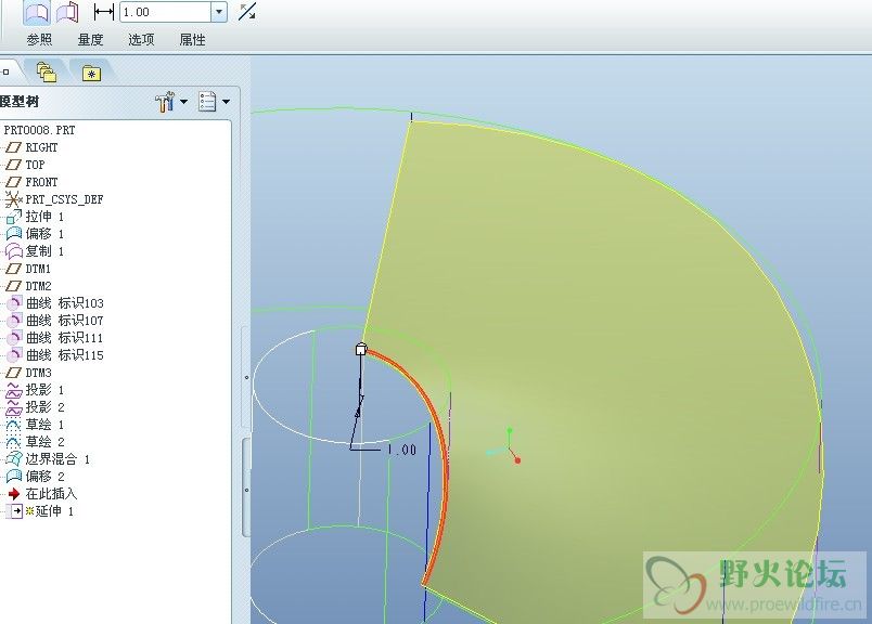

RT 望大家指教

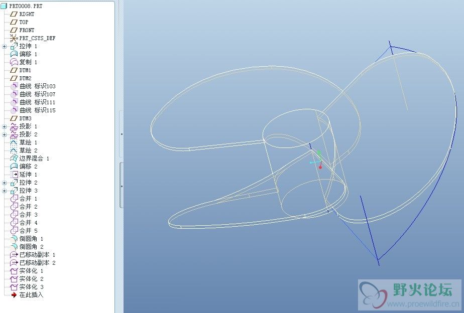

发表于 2010-8-14 12:03 | 显示全部楼层
下次注明prt档的版本,打不开所以没办法,理论上可以实体化,可以所有的特征都用面做,然后合并就ok了

发表于 2010-8-14 14:59 | 显示全部楼层
在 偏置2 下加个 延伸 特征就好了

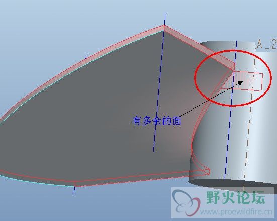

发表于 2010-8-14 15:00 | 显示全部楼层
却了一块没有看到吗?

发表于 2010-8-14 15:29 | 显示全部楼层
延伸哪里啊
-2
发表于 2010-8-14 15:33 | 显示全部楼层
这里

 楼主| 发表于 2010-8-14 15:34 | 显示全部楼层
回复 5# higher.001 的帖子
谢谢指点
