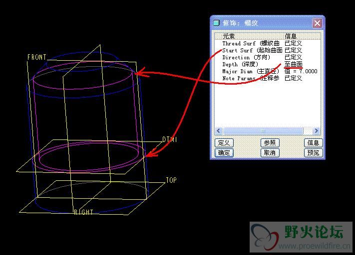

[求助] 螺纹修饰后倒角处的螺纹线如何去除

原帖由 HHSBGZXC2003 于 2010-8-24 17:22 发表
你不要用修饰螺纹的方法,用孔特征就可以了,孔特征中是可以增加倒角、螺纹的。
没分清公母!

发表于 2010-8-24 19:06 | 显示全部楼层
明显你是把起始位置先选了尾巴。

发表于 2013-10-9 09:03 | 显示全部楼层
f15200 发表于 2010-8-14 21:41
建议采取第三种方法:
在3D状态,建修饰螺纹的时候,
螺纹起始曲面选择倒角的那个圆锥面,
正解,刚刚使用这种方法做出来了
