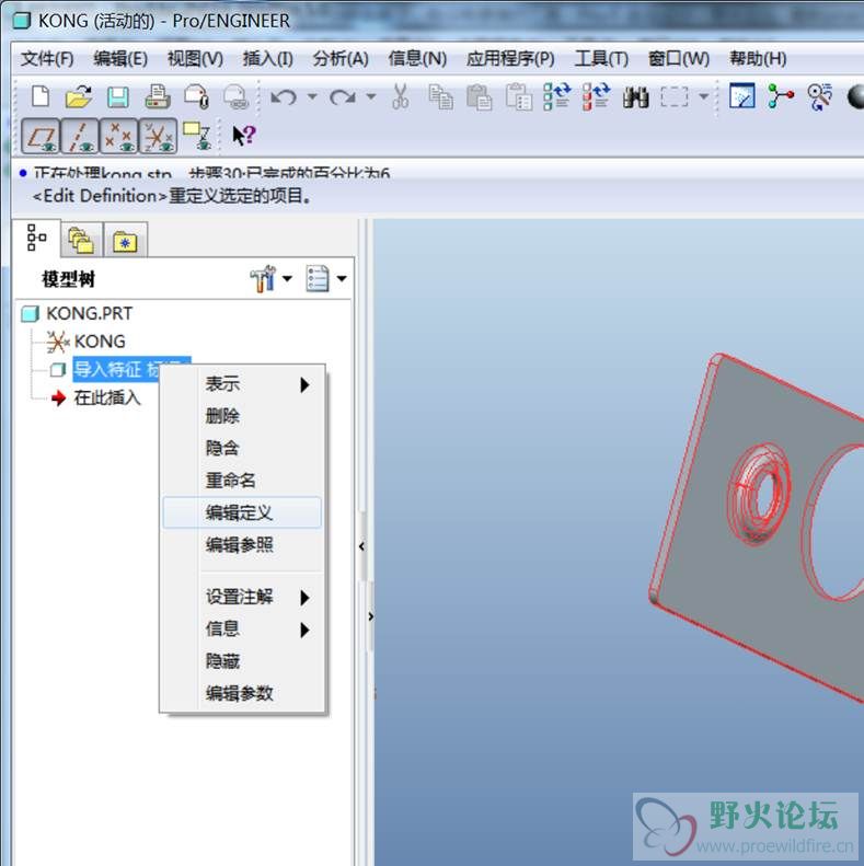

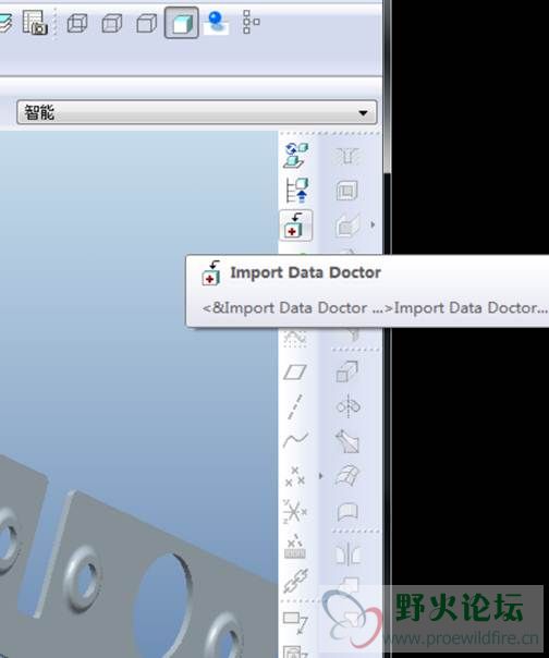

[求助] 我导入一个stp的零件后 想把某些多余的小碎面删了,有没有便捷的工具

回复 10# kmg77391 的帖子
我上面讲的已经很清楚了呀,给你截个几个图吧。

发表于 2010-11-29 19:55 | 显示全部楼层
树形中右击后编辑,选中直接就可以按DEL键删掉了

发表于 2010-11-30 14:02 | 显示全部楼层
选中特征右键“编辑定义”,然后在里边删除,如果是实体的话,隐藏实体,直接拉选省下的全部曲面,删除就可以了!
