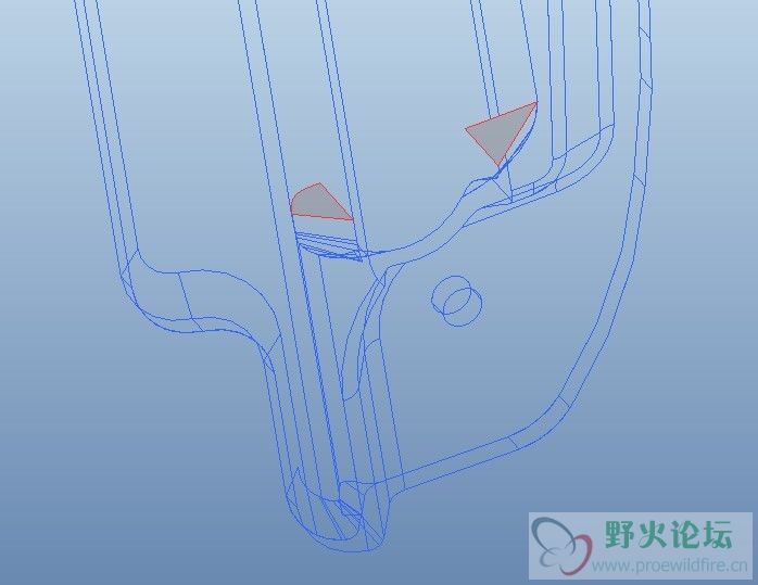

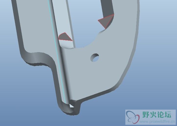

各位大虾。。。我导入一个stp的零件后 想把某些多余的小碎面删了,有没有便捷的工具(比如选中以后,直接删了那种)

 楼主| 发表于 2010-8-11 17:30 | 显示全部楼层
如下图所示:

发表于 2010-8-11 19:04 | 显示全部楼层
stp的应该不能,要删除只能对特征,不能删除几何的
几何只能复制粘贴
你的图中的那个应该直接用修剪就很容易实现的啊

发表于 2010-8-11 19:48 | 显示全部楼层
你这是有破面,模型树,选中你的特征,右键,编辑定义。进入后点击那个有红色十字符号的图标,进入后,选择你要删除的面,直接del。

回复 4# higher.001 的帖子
图中的小三角面 只是跟主体挨着 不是连接在一起的  怎么修剪?

发表于 2010-8-12 11:42 | 显示全部楼层
上楼的 各位说的都可以   要是还不行的 话 那就简单点 直接拉升-修剪 试下!

发表于 2010-8-12 11:44 | 显示全部楼层
如果只是和主体挨着   那就应该是独立的 特征  你在树形里找找  应该能找到它的特征  在删除就OK了 !

 楼主| 发表于 2010-8-12 13:10 | 显示全部楼层
这是stp倒的  哪有特征啊。。。。
