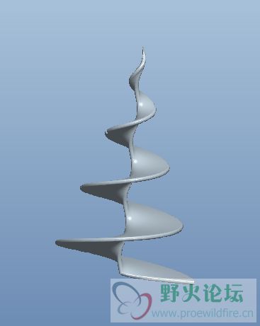

中间的圆柱没有实物
具体的看不清,估计混合什么做的
因为是螺旋的,所以看图片理解不来
就做了个外面的叶片
[ 本帖最后由 olivier0107 于 2010-8-13 17:23 编辑 ]
prt0001.prt.rar

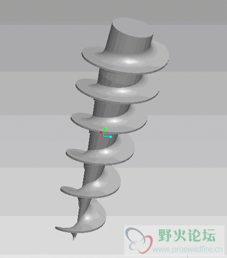

1.gif 觉得像不
[ 本帖最后由 LBT.DI 于 2010-8-14 09:14 编辑 ]

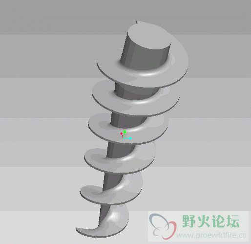

2.gif 这样呢

感觉里面的是多半径圆台,但是自己懒得做尺寸了就做个锥形的,看着应该是这个类型,把多半径圆柱的值补上去应该和你要求的差不多了
121852890欢迎进群讨论PROE相关问题,希望大家多多交流,和善交流,有问必答,言无不尽。
