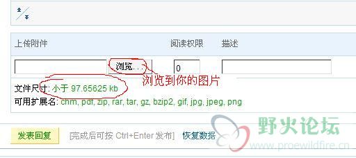

附件大小有限制的
把你的图片大小尽量弄小点,还有就是把图片的格式改一下,改gif的
如果有多张图片你在回复里一张一张加
不然 太大就传不上来了

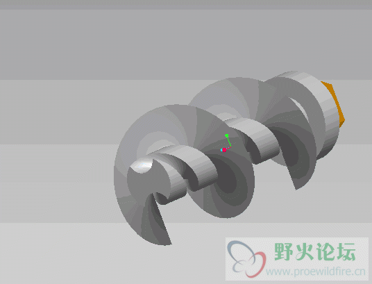

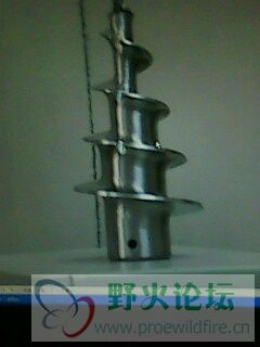

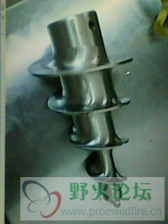

 楼主| 发表于 2010-8-11 19:44 | 显示全部楼层
回复 5# olivier0107 的帖子
好了,图片上传上来了,大家帮我看看能不能画出来!

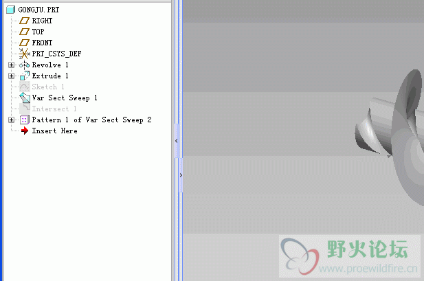

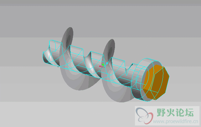

发表于 2010-8-12 19:52 | 显示全部楼层

发表于 2010-8-12 19:53 | 显示全部楼层
只要把那个圆柱改为锥形就和你的作品一样了
