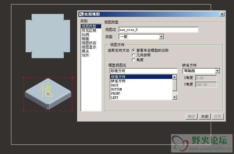

工程图中第一试图方向怎么可以随意修改?望高手们指点啊!
如图片中的 他 我想把它调到一个更好的位置,以便达到更好的观察效果。我
我试了查看来自模型的名称 和几何参照,和角度 来设置它都达不到我想要的效果,望高手们给予指点。

方法很多啊,上面的几何参照,角度可以设置啊。或者在装配图上定向。

我就是工程图中调整就可,可能对几何参照,角度 可能设置不当 但我每次用他们都不能达到预期的效果。大师要不把步骤和我说下,要不留个Q号啊。

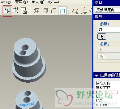

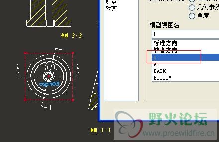

发表于 2010-8-4 09:21 | 显示全部楼层
重定义试图方向,参照1,参照2选好后保存试图方向,一般正视图我保存1,2,3,斜视保存ABC

 楼主| 发表于 2010-8-4 09:57 | 显示全部楼层
谢谢帅哥啊 果然管用唉。
