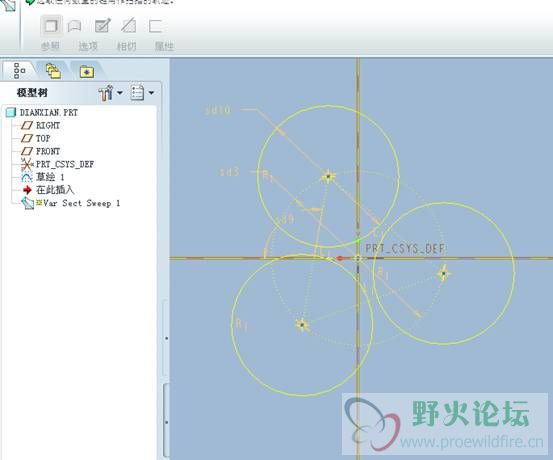

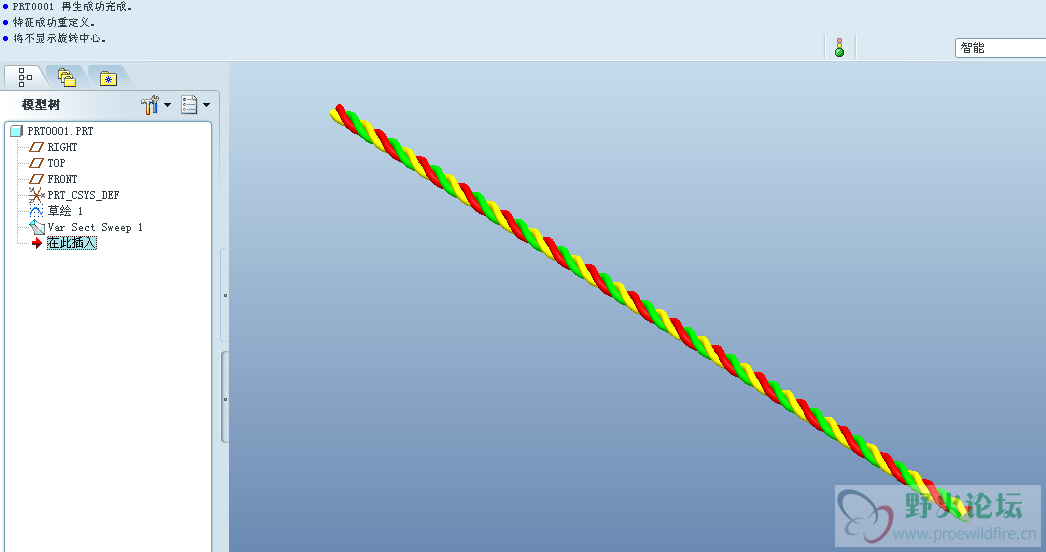

 楼主| 发表于 2010-8-11 11:33 | 显示全部楼层
clip_image002.jpg 一条直线再利用VSS  进行关系式旋转扫描   关系式:sd9=100+trajpar*360*15
关系式中SD9是角度值    100是扫描第一截面的角度值  可在0~~360度之间任意选择
Trajpar 就是0~~1之间变化    360是旋转的一个圆周     15旋转周期的次数
