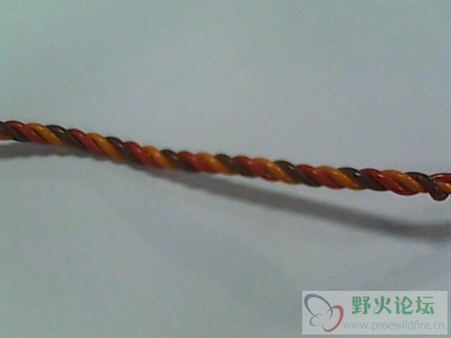

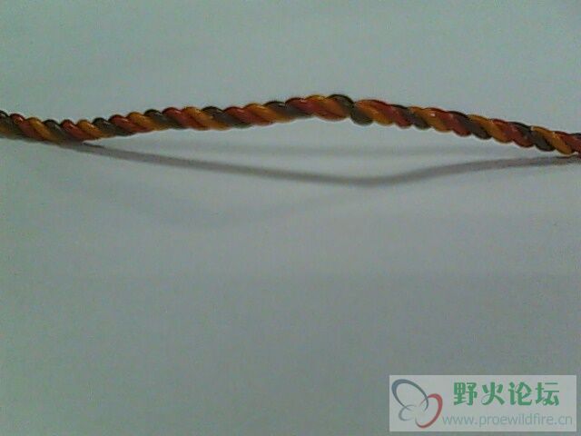

[求助] 请高手指教这跟电线用关系式怎么扫描出来
发表于 2010-7-30 18:44 | 显示全部楼层 |阅读模式
扫成直的更好  望大吓们指点一二

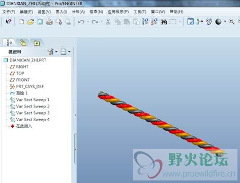

vss到底,
5.0的图,按你的要求整成直的了,弯的方法一样。尺寸随便整的,呵呵!
dianxian.prt.rar

可变截面扫描

其实这个是要用关系。。。还要注意一下标注的问题。。
