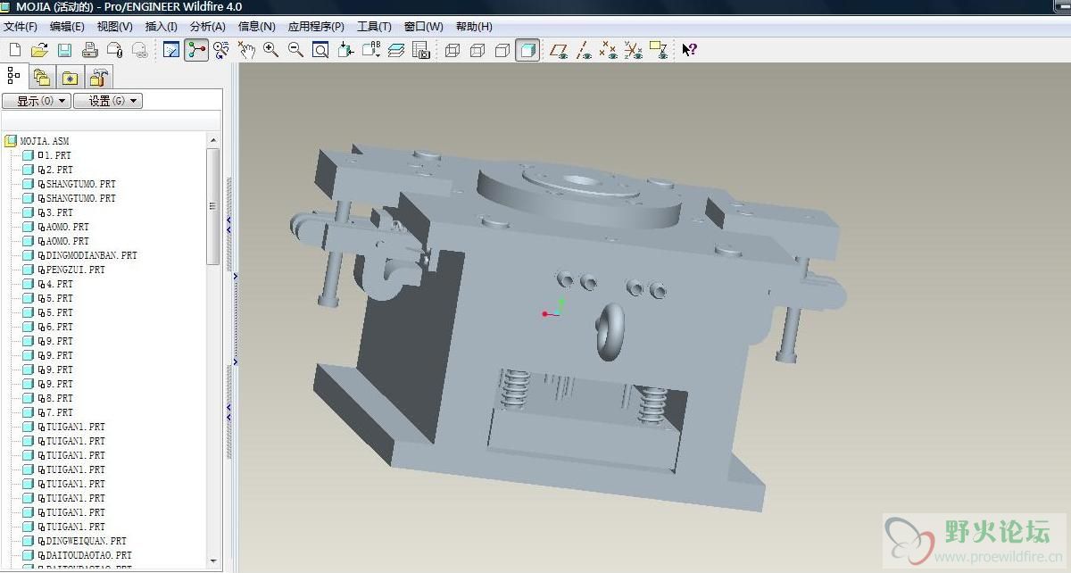

谁能教下,就是在proe里面是否有爆炸指令,就是把我装配好的图中各个制件按一定尺寸分开

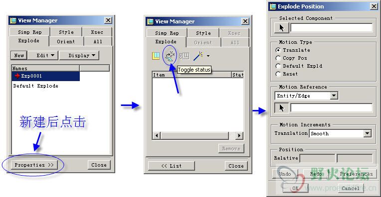

视图---分解--分解视图 .

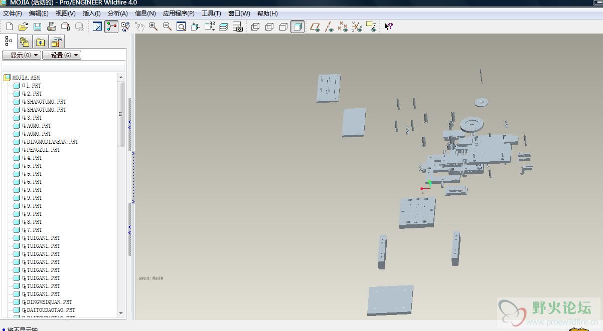

 楼主| 发表于 2008-4-24 17:42 | 显示全部楼层
好像太散了

发表于 2008-4-24 17:50 | 显示全部楼层
新建一个爆炸图,再编辑就好了
