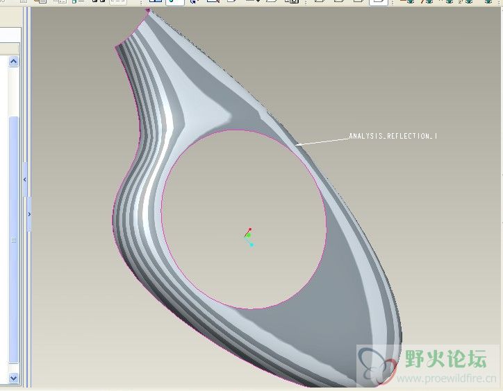

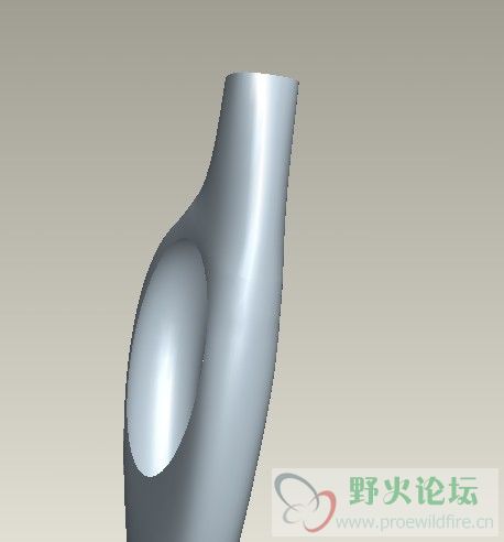

[求助] 大家帮帮我啊,最后的五边面做不出来了

发表于 2010-7-22 01:38 | 显示全部楼层
G1连续  没有完全过你给定的那条线

发表于 2010-7-22 16:29 | 显示全部楼层
可以考虑用N侧 来做 看看效果

 楼主| 发表于 2010-7-22 16:43 | 显示全部楼层
谢谢大家的帮助
"神还是个孩子"做的我看了,镜像后也不理想。无论怎样还是谢谢大家。。。

发表于 2010-7-22 19:01 | 显示全部楼层
回复 16# w991688 的帖子
最后一步边界混合时填加一个垂直约束
效果如下

发表于 2010-7-23 12:14 | 显示全部楼层
怎么看上去像点火抢的外形
