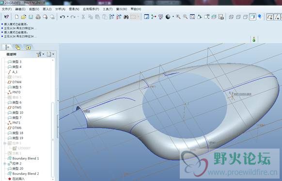

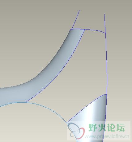

如图,要与两边的面相切五边面做不出来了,有人帮我吗?

发表于 2010-7-20 14:12 | 显示全部楼层
我尝试用PROE3.0打开,后来发现不能打开,估计我的版本太低,帮不到你。不好意思。自己做了一个五边成面的PRT,你可以参考。

发表于 2010-7-20 16:20 | 显示全部楼层
公司的电脑,不方便上传prt,就截个图吧。
中间的那条线,不知道是否是必须要过的线(还是你画的参考线),我就当是必须要过的线来做的。其他没什么,方案的一种,仅供参考。
